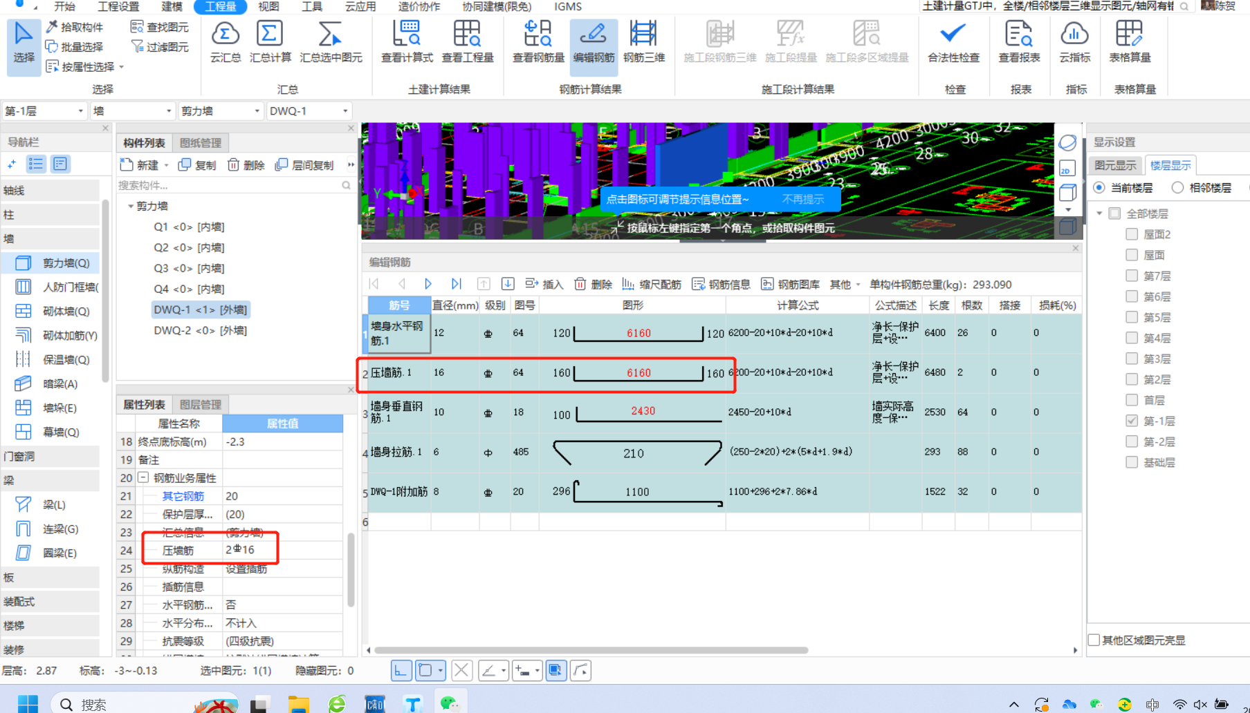

  • 請問如何修改壓墻筋鋼筋圖形
    壓墻筋
我來答 收藏  舉報(bào)
    是修改長度?  還是修改信息?
    2023-04-14 14:26:11
  • 你好:修改長度,然后鎖定構(gòu)件。
    步驟:選中需鎖定的圖元,點(diǎn)擊“建模下的【鎖定】按鈕即可。
    或點(diǎn)擊【鎖定】按鈕,再選擇需要鎖定的圖元,鼠標(biāo)右鍵確認(rèn)。如圖:
    備注:1.圖元鎖定后,再次匯總計(jì)算,鎖定的圖元鋼筋計(jì)算結(jié)果不會(huì)發(fā)生變化。
    2.若需要對鎖定的圖元進(jìn)行修改,需要解鎖后再進(jìn)行修改。
    鋼筋圖
    首次提交 2023-04-14 14:23:25  最近修改2023-04-14 14:26:45 (修改過1次)
  • 復(fù)制,粘貼,在圖號選擇合適形狀
    2023-04-14 14:28:15
