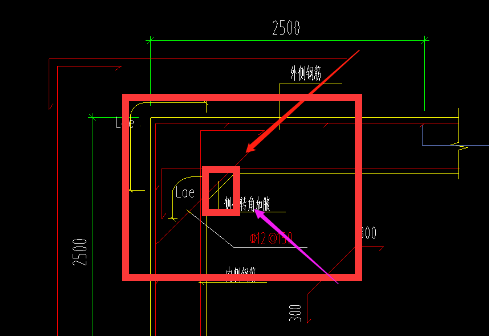

  • 請問這個鋼筋怎么繪制
    鋼筋怎么

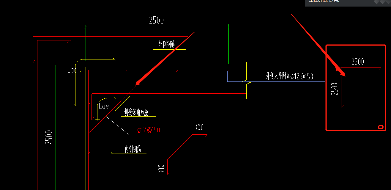

    答疑解惑三角部分用異形圈梁繪制,鋼筋在屬性其他鋼筋中編輯
    2023-04-14 11:24:51
  •  在定義剪力墻時其他屬性中的其他鋼筋中選擇對應的鋼筋圖形并輸入鋼筋信息類別中選擇水平 加強筋.
    2023-04-14 11:25:05
  • 在表格算量中算一下吧,如果要在圖形中畫的話,可以在構件的鋼筋中其他鋼筋中輸入,或是畫個異性構件
