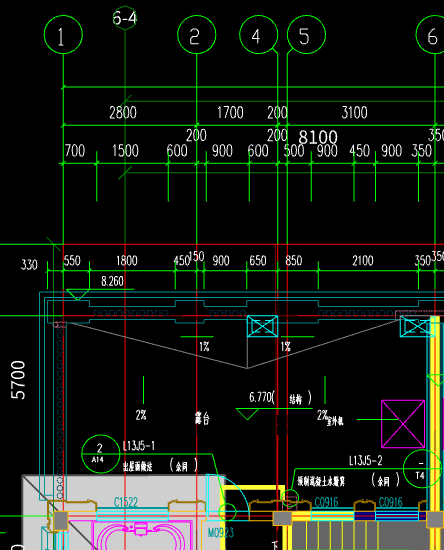

你上傳的是屋面平面圖,要上傳有露臺的平面圖
上傳結構圖

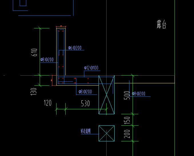

墻身大樣及平面圖如下圖 請問這兩個節點應該畫在平面圖哪個位置?
這個構造柱怎么設置?畫在哪個位置?平面圖沒有構造柱的標明,謝謝
請問第一張節點圖按照箭頭位置計算延米應該量取平面圖哪個位置呀
這個2-2是哪個位置的剖面?在平面圖中找到了2-2,也沒看見那個位置有兩個坑啊

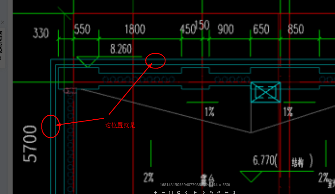

請問這個女兒墻是混凝土的,但是剪力墻平面圖在這個位置沒有剪力墻。相應的建施和結施
所以,最后請問這個還需要把女兒墻設置成剪力墻形式么?可是在建施圖上看的相應位置的女兒墻是砌體墻啊?已經用紅線標出的那一部分。
