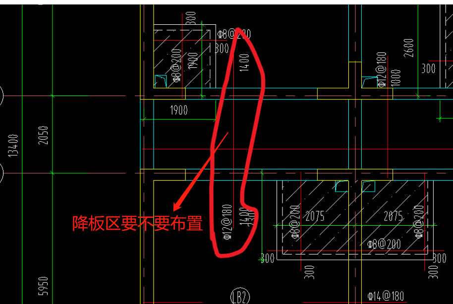

  • 跨板受力筋布置范圍

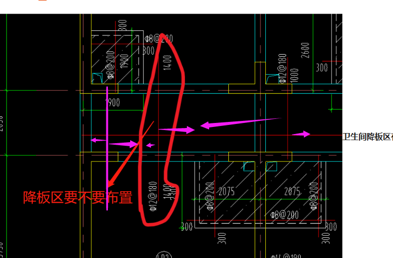

    受力筋布置衛生間降板區有同向上鐵,還要不要布置
全部回答 (5) 首答僅用{{minutesHtml}}
    降板
    2023-04-13 17:50:18
  • 降板區已有鋼筋,所以降板區不用布置
    2023-04-13 17:49:14

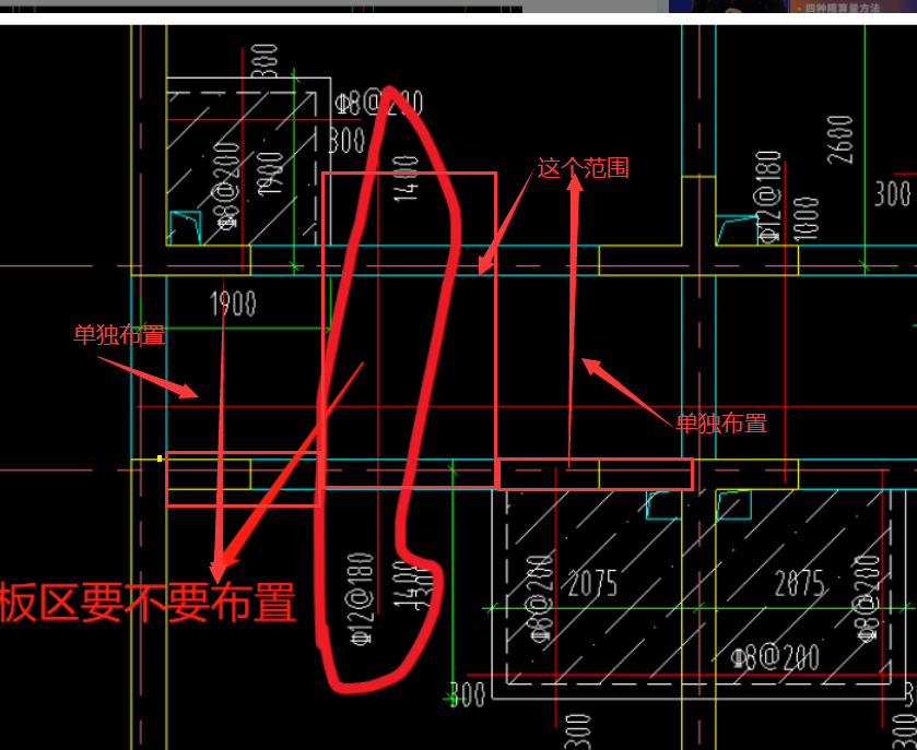

  • 嚴謹一點的話你就把這按三部分,中間豎向受力筋,上下負筋,想多要點量,就直接整板跨板受力筋
    2023-04-13 17:49:27
  • 不需要布置,降板斷開
    2023-04-13 17:50:10
