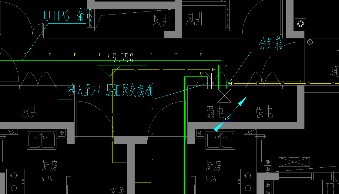

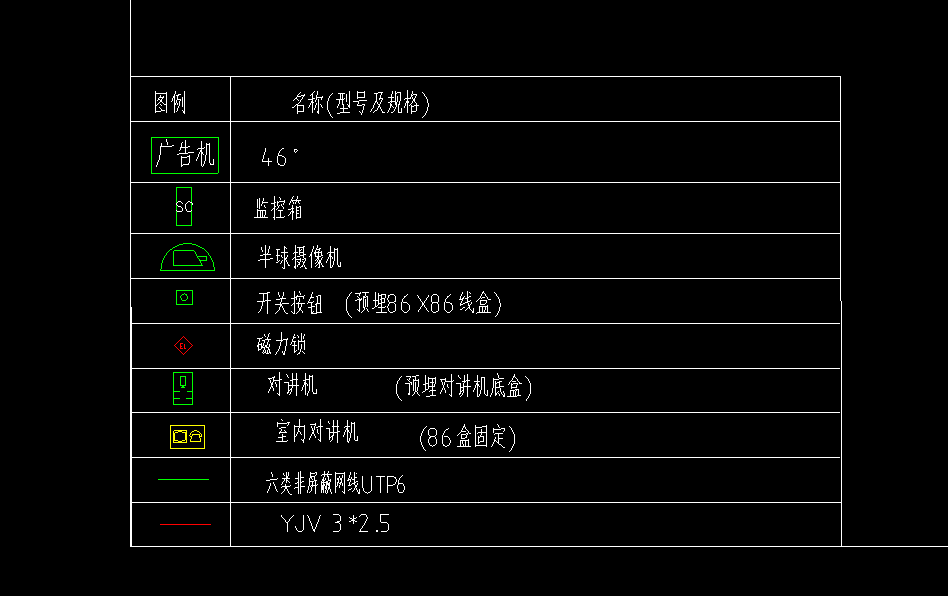

  • 請教一下,智慧社區(qū)弱電工程這種J的線代表什么啊?

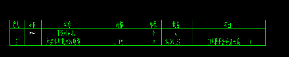

    手算垂直長度答疑解惑然后問一下,UTP6的網(wǎng)線給了平面長度,我統(tǒng)計(jì)工程量只需要單獨(dú)手算一下垂直長度就可以吧?
  • 表示門禁線路

  • 監(jiān)控線
    2023-04-13 12:31:00
  • 是UTP6 六類非屏蔽雙絞網(wǎng)線,UTP6網(wǎng)線的工程量應(yīng)包含:兩端預(yù)留、垂直線槽橋架、水平橋架或頂棚內(nèi)、室內(nèi)墻面垂直部分。你可以按以上方法再復(fù)核一下。
