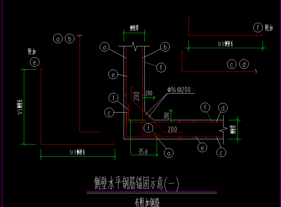

  • 老師們這個附加鋼筋怎么設置啊,能不能帶個圖實在輸不來

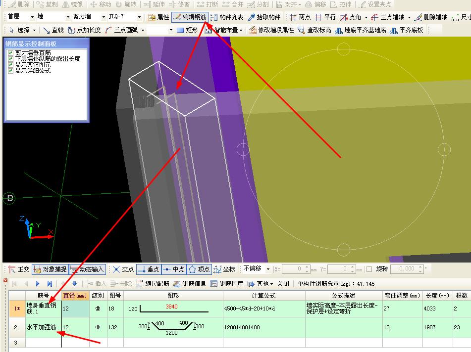

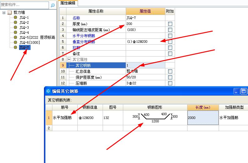

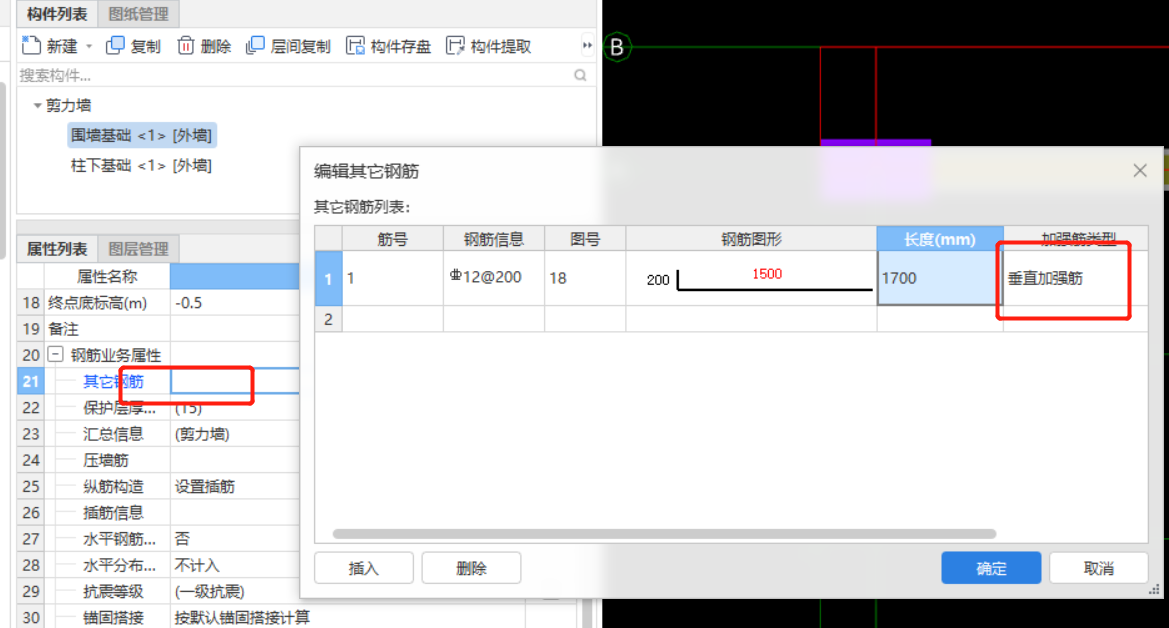

  • 在其它鋼筋里輸入,只要總長度輸入正確就好了

  • 表格算量中處理一下吧

  • 手算加進去啊
