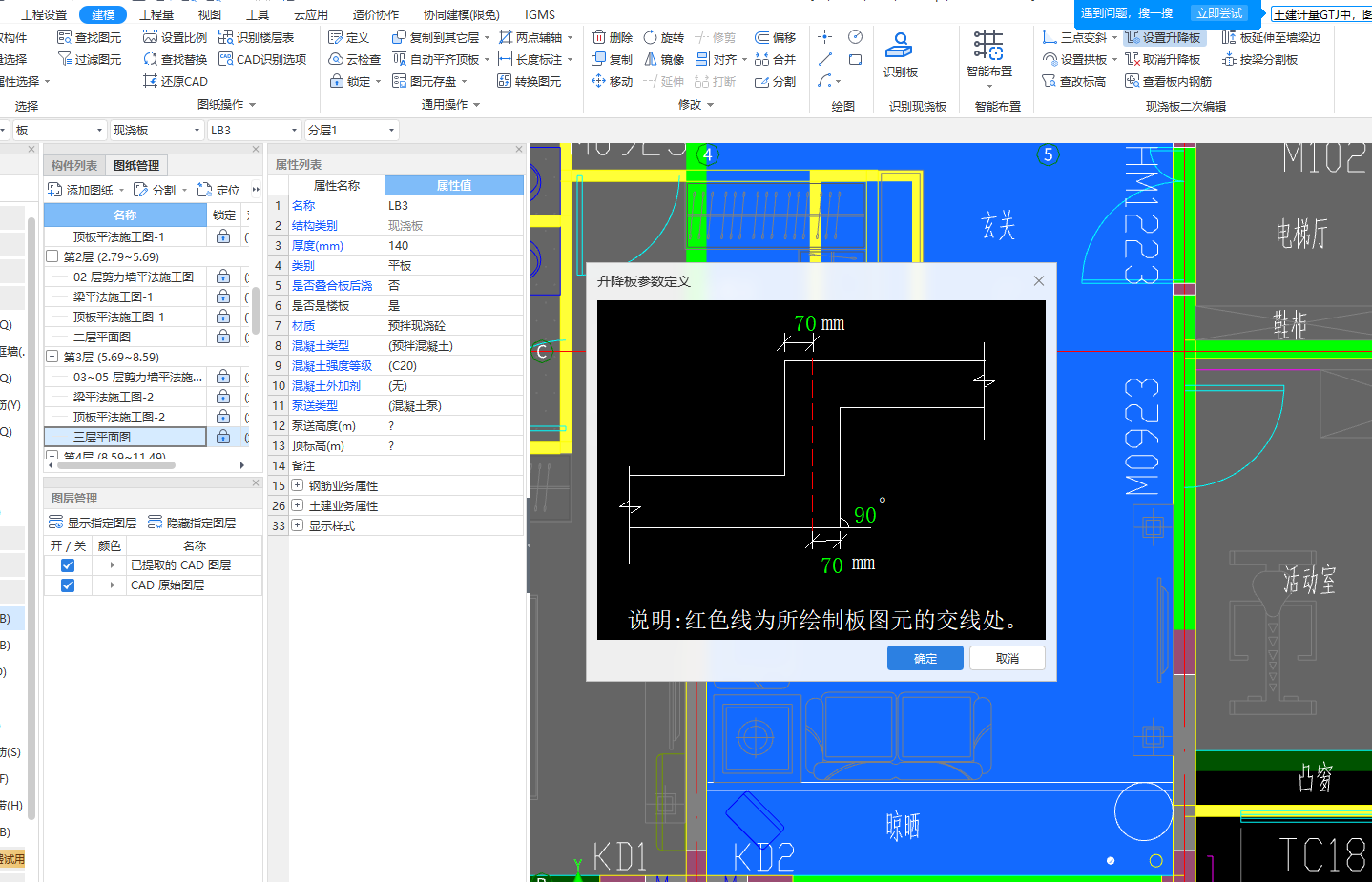

切換到板界面---點擊“建?!敝械摹驹O置升降板】功能---鼠標左鍵選擇需設置升降板的兩塊板圖元---鼠標右鍵即可彈出升降板參數定義窗口,設置對應的參數---點擊確定即可。如圖:

升降板參數如上圖所示,請問在GTJ中該如何輸入數據,設置升降板?
