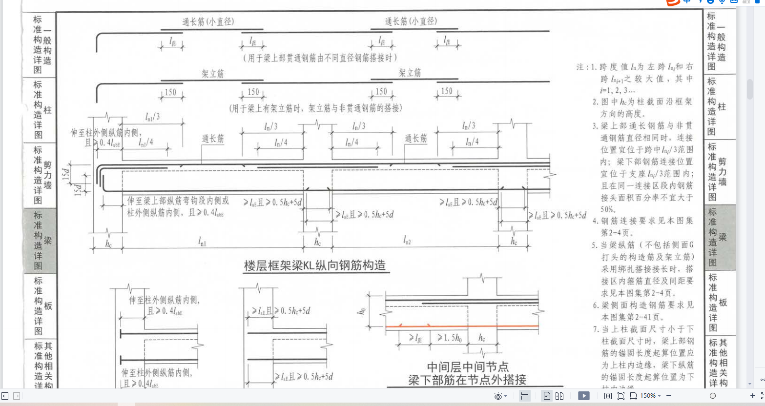

  • 鋼筋加工中:縱向受力鋼筋的彎折后設計平直段長度,平直長度是多少?
    構件不同平直長度也不同
    2023-04-12 15:00:50
  • 你好:這是需要根據(jù)平法圖集確定的。平直段
    2023-04-12 15:03:15
