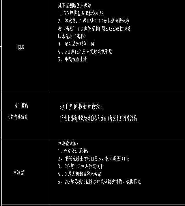

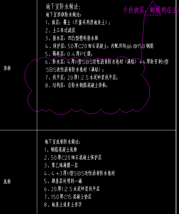

  • 地下室頂板底板墻面防水中,做法沒寫止水鋼板,應該從哪里得到止水鋼板的量
    頂板底板
    結構說明或者建筑說明或者基礎結構圖、建筑節點圖這些地方應該可以看到一個節點示意,高出筏板面500的地下室外墻有一道水平施工縫,縫內側有一個-300*3的止水鋼板,提取剪力墻外墻的工程量,里面有個長度
