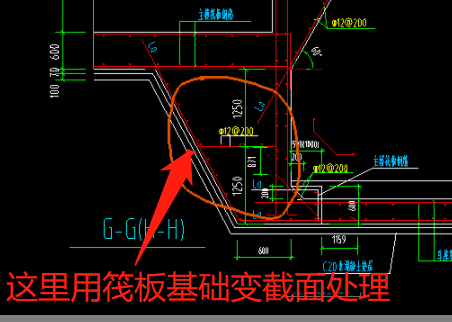

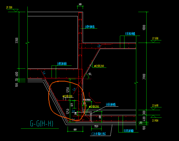

寶寶愛吃魚 2023-04-12 00:09:48 | 山東省 土建 | 642查看 3回答
bain-wei 專家
答題: 8340 被贊: 3165
用筏板變截面
2023-04-12 00:10:44
希望 黃金專家
答題: 79056 被贊: 10810
分別定義不同標高的筏板,然后設置變截面處理.
2023-04-12 07:18:00
紅梅傲雪 鉑金專家
答題: 183746 被贊: 53938
上下不同標高的筏板基礎
用變截面就可以處理的
試試看
