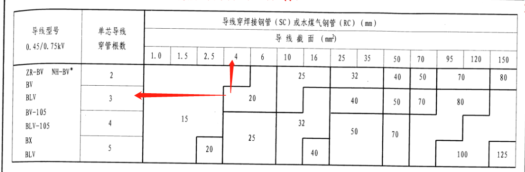

    請問SC20管最大可以穿幾根4平方線?有規(guī)范嗎?
    12D1中SC20只能穿3根4mm2線
    平方線
    2023-04-11 23:08:10
  • 3~4根
    2023-04-11 20:46:51
  • 可以穿 3~4根
    2023-04-11 23:18:35
