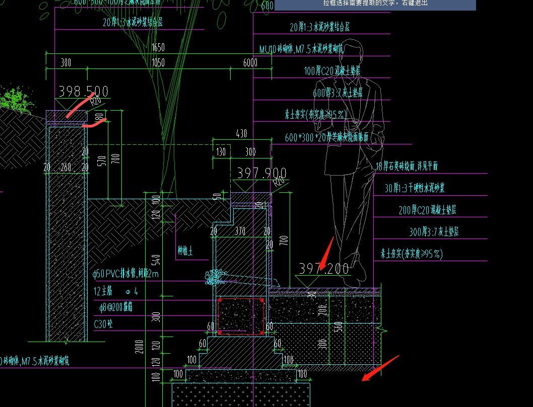

奧麗芙女士 2023-04-11 17:32:01 | 陜西省 土建招投標土建計量GTJ | 361查看 1回答
可遇難求 鉆石專家
答題: 104952 被贊: 41784
算到砌體墻的頂部(不含裝飾層)
2023-04-11 17:40:57
