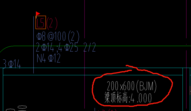

如下圖所示梁的尺寸標注后面的BJM 代表什么意思

是變截面嗎?

梁頂標高是4.笨跨截面變為200*600

是不是“變截面”?

你好,這個是變截面的意思。
