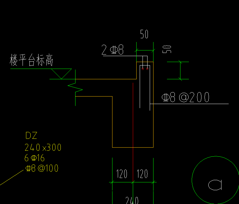

各平臺標高是每一個平臺都有嗎?謝謝
河畔晨光 黃金專家
答題: 28147 被贊: 7392
只是在最頂層樓層平臺處有,可以采用圈梁布置,類似于上返止水臺。
2023-04-10 16:20:41
天涯浪子 鉑金專家
答題: 52223 被贊: 16361
欄板繪制
2023-04-10 15:39:06

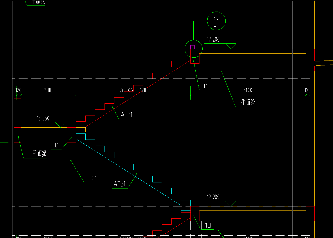

樓梯不計算深入墻內部分,那墻內的TL怎么算
請問圖中深入部分怎么計算?謝謝
請問深入部分是按照LA計算嗎?謝謝
請問圖中YP深入梁部分鋼筋按什么計算?謝謝謝!
2023-05-05 09:44:18 補充兩根深入長度怎么計算呢?謝謝
請問圖中雨棚深入部分鋼筋長度怎么計算?謝謝
