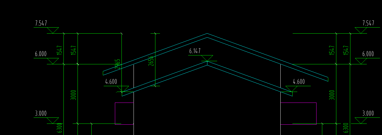

  • 這根梁怎么布置啊?為什么會有兩個標注,是圖紙錯誤,還是?正確的話,可以示范一下用BIM怎么畫嗎?坡屋頂屋頂

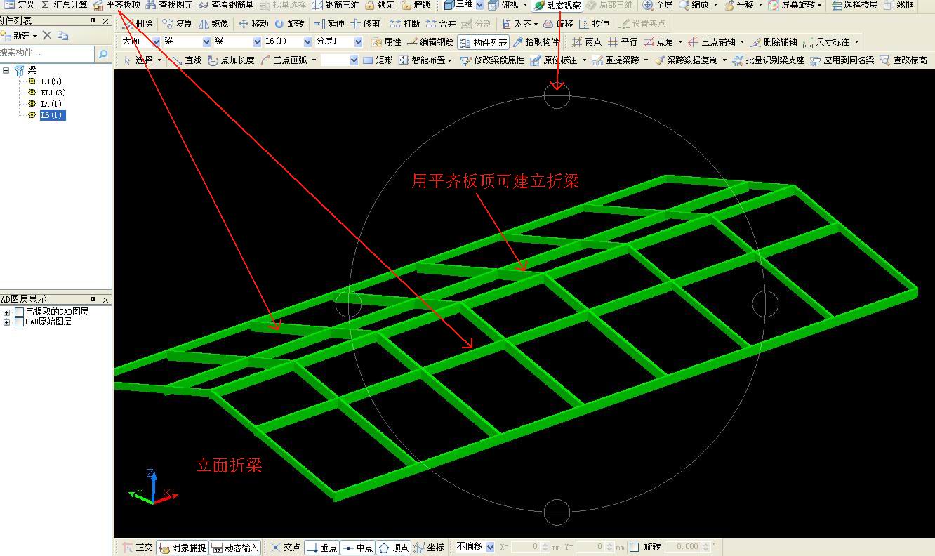

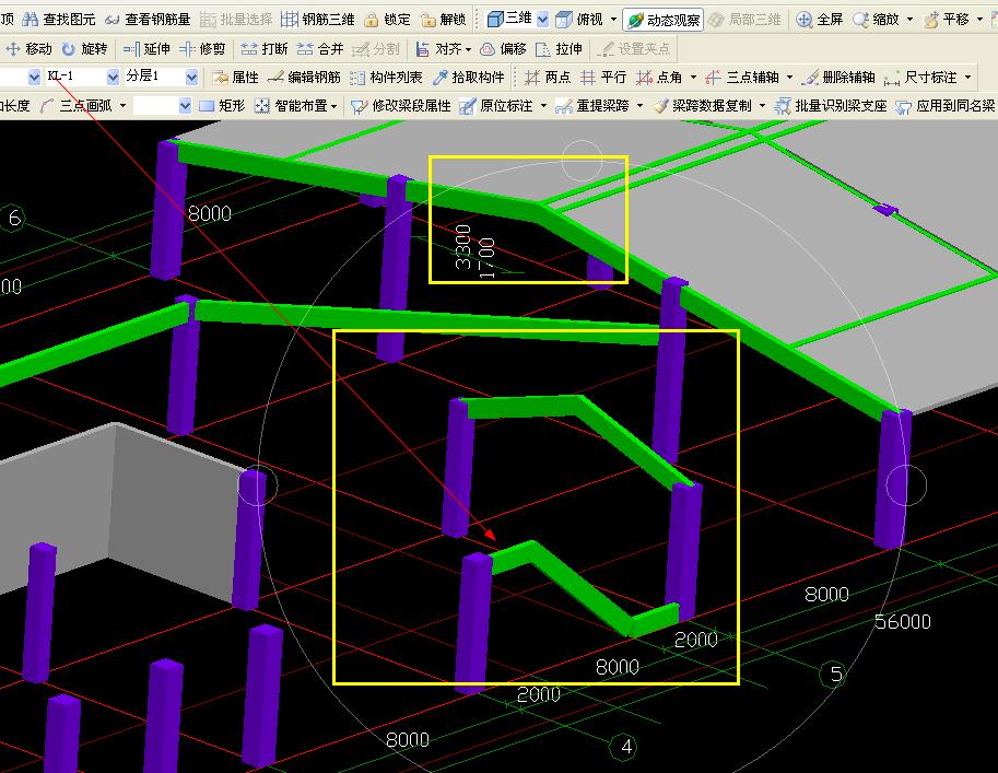

    拆梁(斜梁)。畫梁,畫板,布置板為斜板,把梁平齊板頂,或直接畫梁,設置直起和終點標高。不同的標高,就變成斜梁了。

  • 這個是斜梁
    布置好斜板以后,就可以自動平齊板頂
    或者是設置梁頂標高:頂板頂標高

  • 雙梁,兩根梁標高不一致
