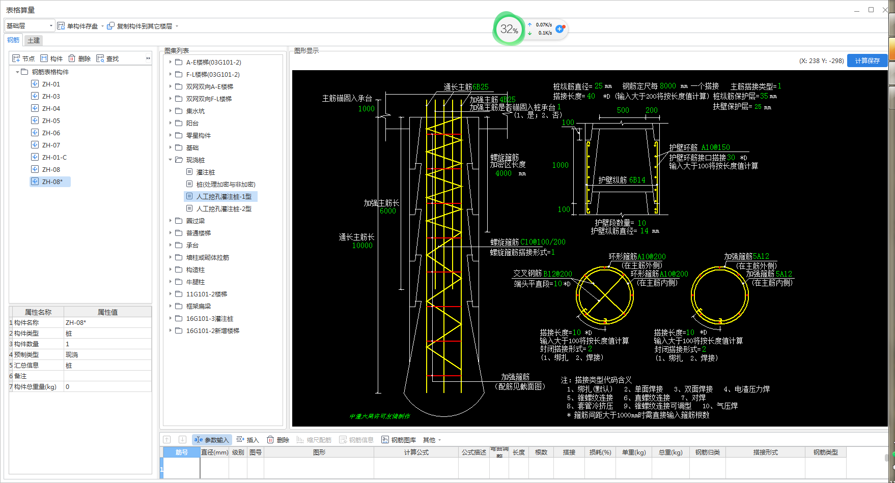

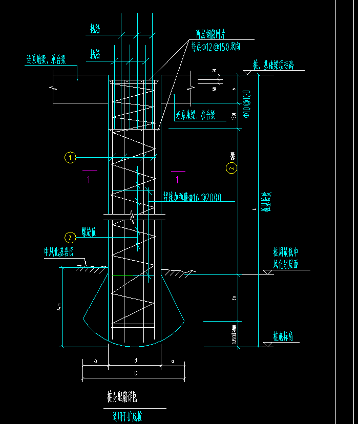

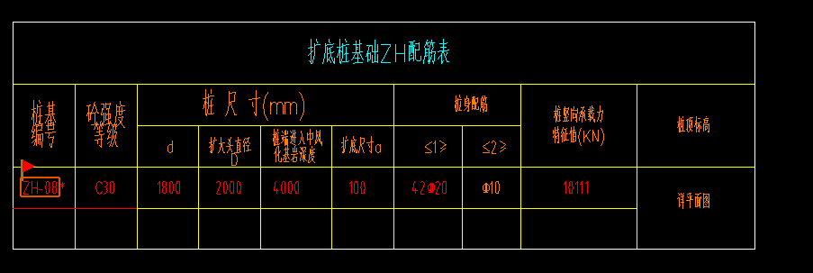

圖一圖二中的數據怎么準確輸入圖三啊。圖三好多數據,圖一圖二對不準啊。有沒有詳細說一下的
禾沐 專家
答題: 15006 被贊: 6239
如果1型對不上就看看2型,選一個能對應上的 4,都完全對應不上就輸能對上的鋼筋,對應不上的就編輯鋼筋鎖定。
