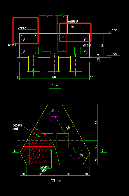

分開二個單元疊加布置,好輸入鋼筋

將高度分兩個單元設置

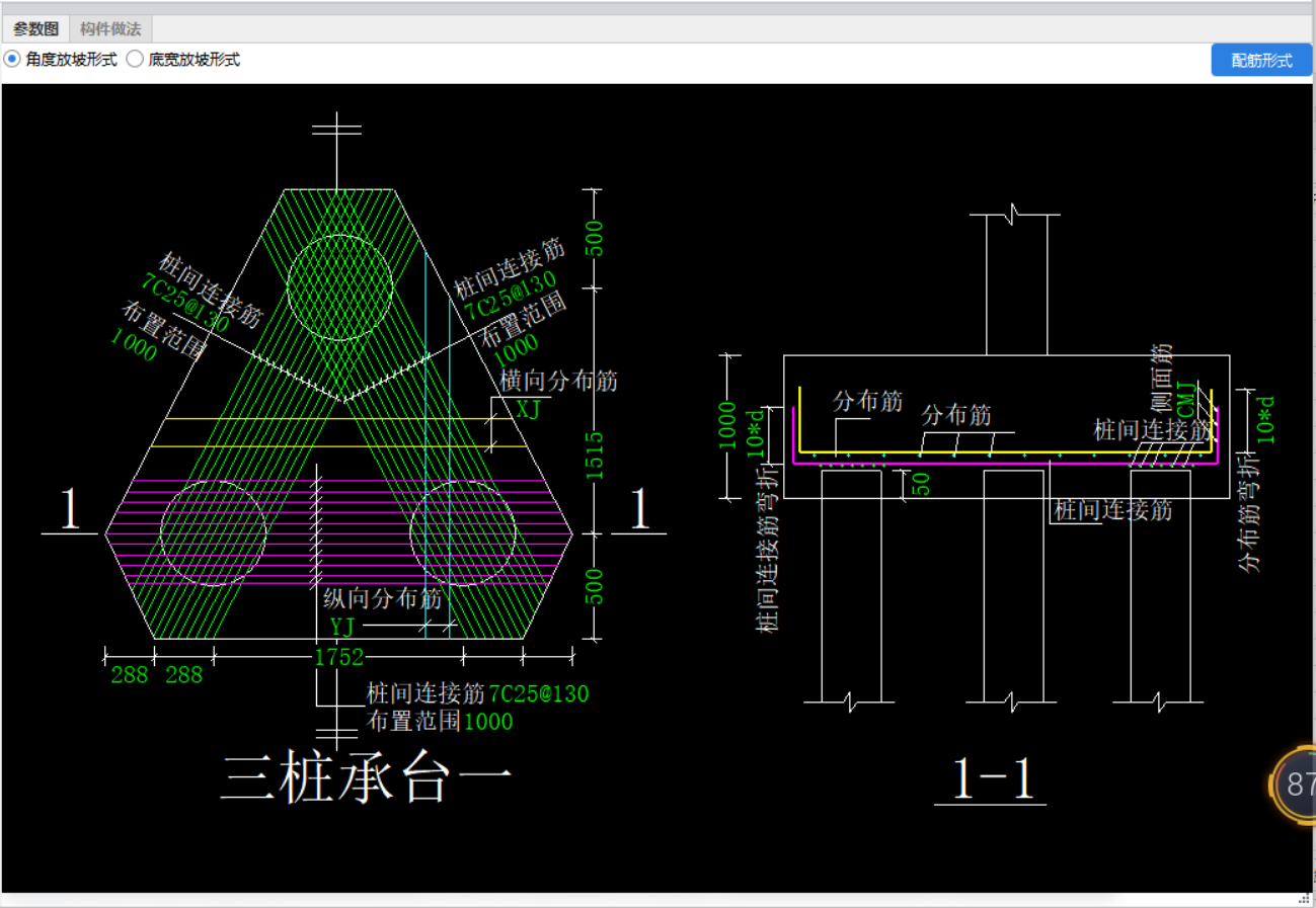

3樁承臺上部這個鋼筋和側面這個鋼筋怎么布置
2023-01-06 18:00:44 補充
老師,請問三樁承臺上部鋼筋怎么布置
請問這個三樁承臺上部的鋼筋要怎么輸入呢?
三角形樁承臺沒有梁式配筋,那三樁承臺怎么布置上部鋼筋,是在其他鋼筋里輸入嗎,會不會不準確
這個樁承臺鋼筋建模的只有底部筋,上部筋怎么布置?
