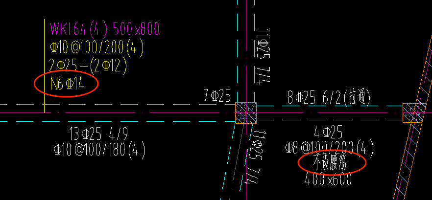

  • 集中標注有側面筋,原位標注不設置腰筋,如何表示?
    這樣的是通過三跨的原位標注來表示嗎?會不會影響鋼筋量?
    集中標注

    只能是對集中標注鋼筋信息在原位標注識別時的相應跨中輸入
    2023-04-09 18:35:31
  • 那就集中標注不設置,改為對應設置的地方設置即可
    2023-04-09 18:35:38
  • 你好:不是的,是這一跨不用輸入腰筋。
    2023-04-09 18:36:01
  • 集中標注,不輸入N6C14,原位標注時,左起三跨設置N6C14
    2023-04-09 18:37:05
  • 在集中標注的側面筋對應位置直接輸入鋼筋信息就好 原則是集中標注優先 再是原位標注
