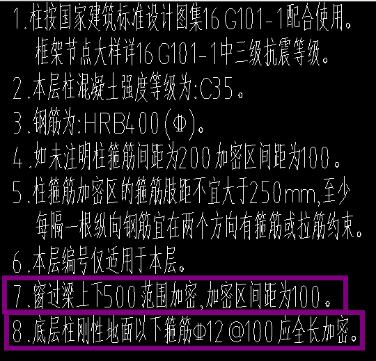

你好:正常定義柱,這是需要在編輯鋼筋里面修改根數,然后鎖定構件。
2023-04-09 16:52:48
陳工 鉆石專家
答題: 202891 被贊: 47818
本說明是柱,7條是窗進梁,500+500=1000高度加密柱箍筋。8條,地面以下箍筋C12-100。柱定義屬性是時,在其它箍筋中輸入。或柱布置后,匯總計算,編輯鋼筋,然后鎖定的方法。
2023-04-09 16:57:27
