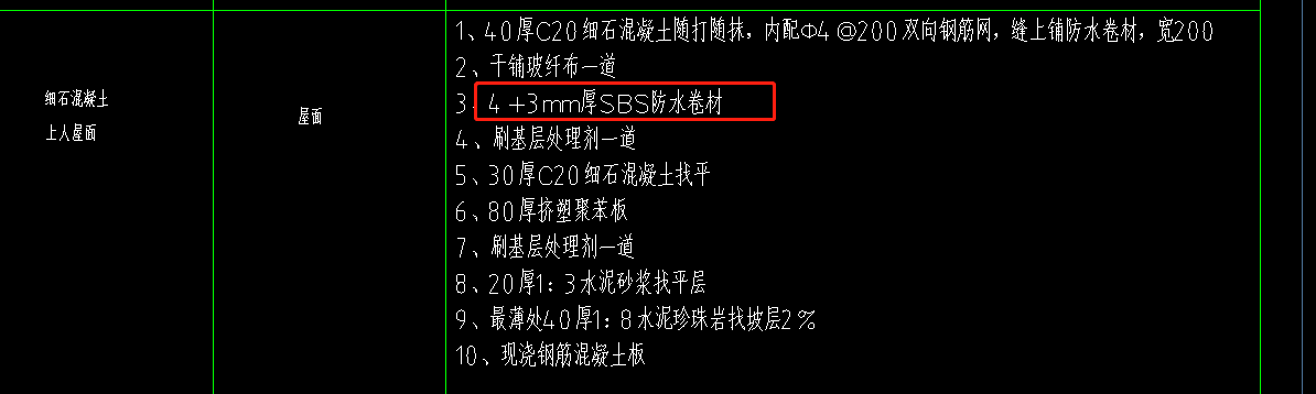

是的
理解正確
是兩遍防水層
4+3

GXZ 鉆石專家
答題: 233484 被贊: 44380
是用兩層不同厚度的防水卷材鋪貼
