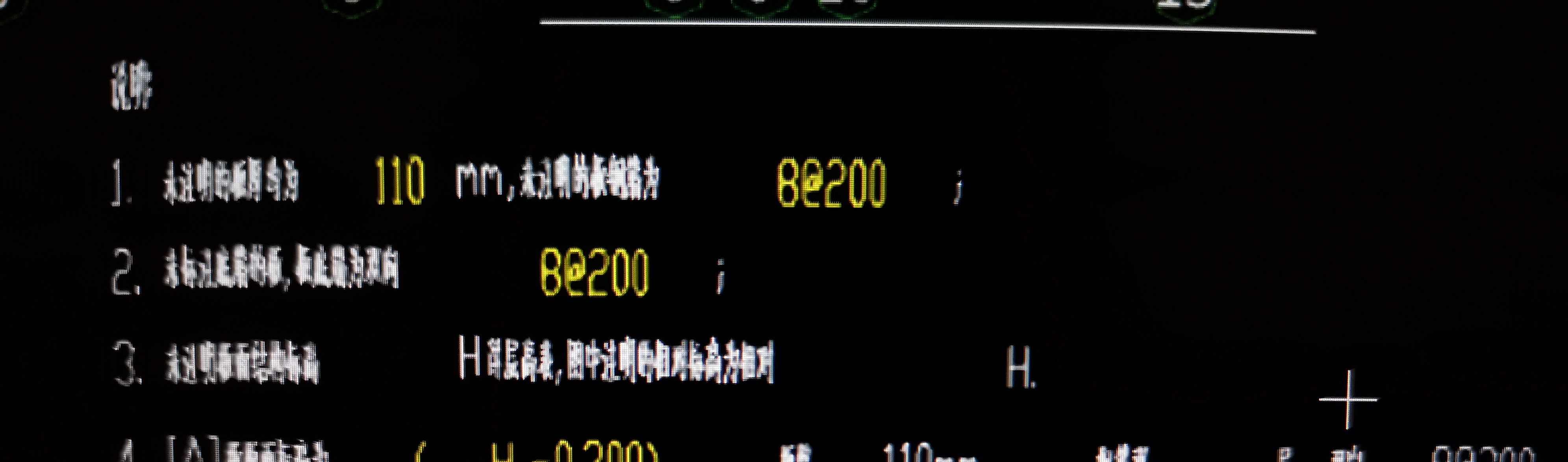

  • 請問一下,圖紙沒有說明未標注的面部受力筋,是不是說明面筋沒有受力筋只有負筋?
    2023-04-07 22:41:19 補充
    未標注
    2023-04-07 22:45:50 補充
    負筋

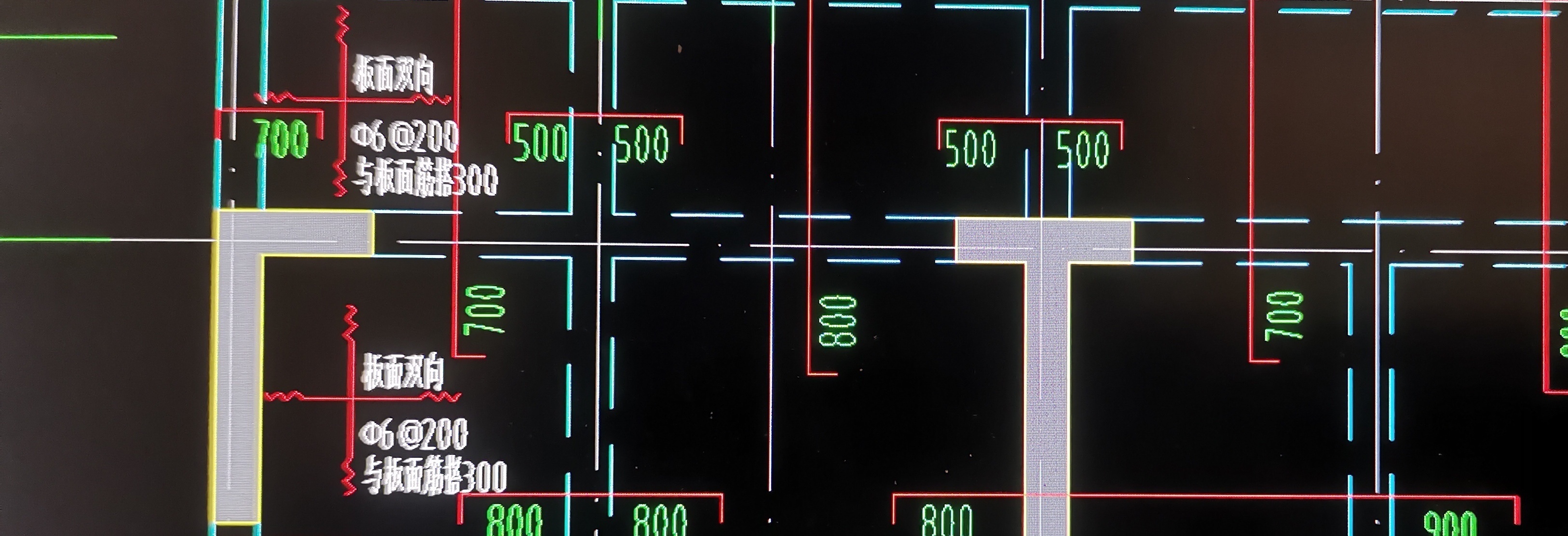

    你最好是截圖來看看,面部受力筋包括負筋和面筋的,具體情況具體分析
    如你截圖所示,是有的板塊有布置面筋的
    所以畫出來的板面筋也是按c8-200布置
