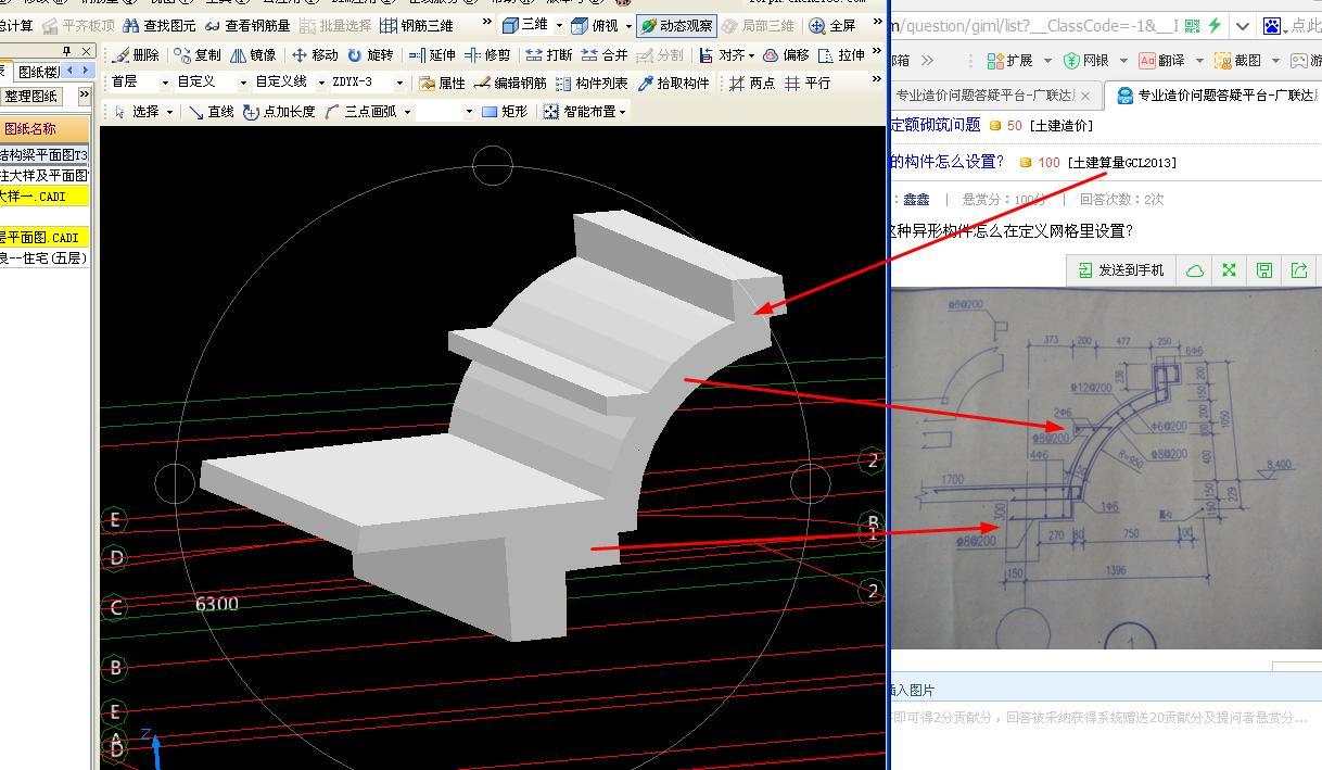

  • 異形的構件怎么設置?
    請問這種異形構件怎么在定義網格里設置?
    異形構件
    請問這種異形構件怎么在定義網格里設置?

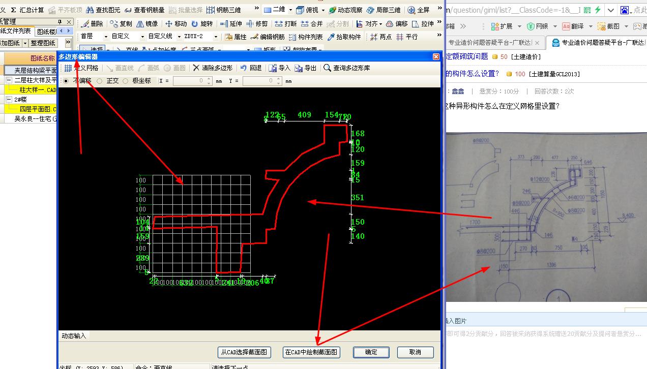

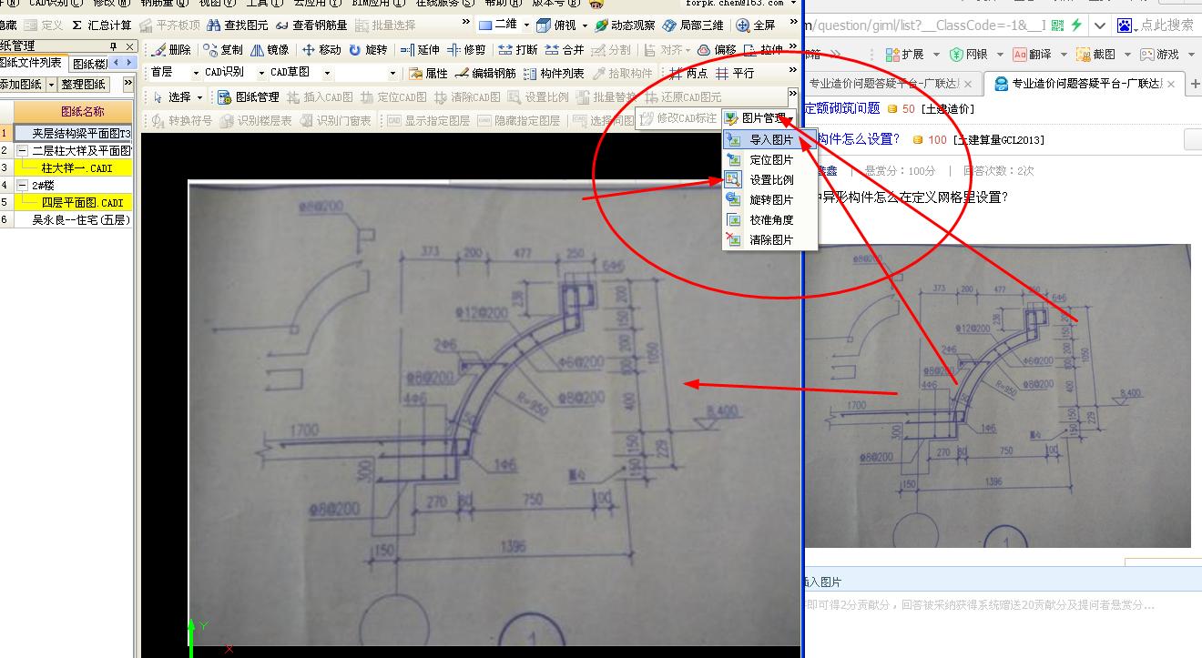

    答:可用下圖方法處理,小心一點,精度就高一點,混凝土和鋼筋都可以的。
    網格
    廣聯達服務新干線
    2015-04-16 10:21:56
  • 定義網格厚畫出圖形,用直線、弧線配合畫圖。
    用自定義線定義。
    初學者就暫時不要畫圖了,直接在單構件輸入中輸入鋼筋計算的,等熟練后,你就會畫圖了。
    混凝土量到算量中的表格輸入中列公式計算。
