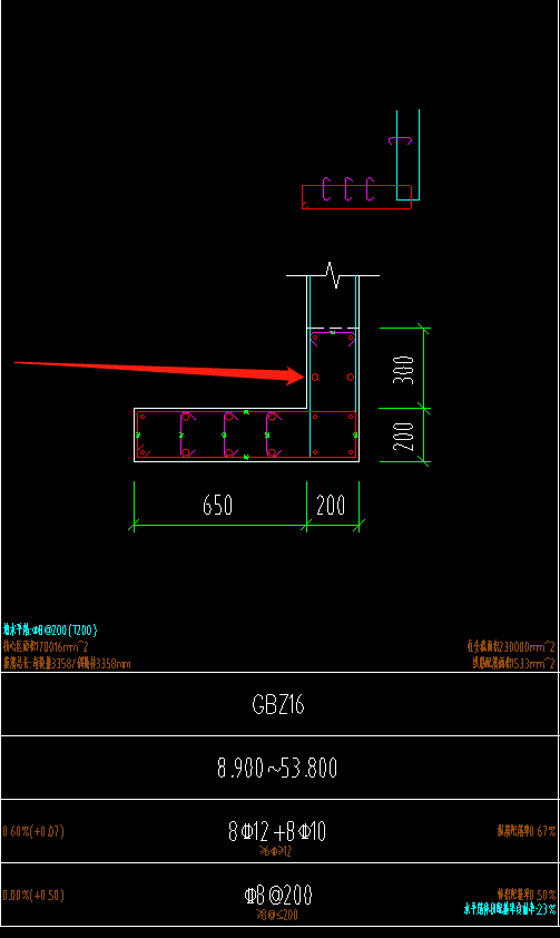

    墻體水平筋部位應該設置幾根拉筋,是否根據藍色圖示設置一根。
    2.
    箭頭指向部位是否需要設置拉筋
    1、墻體水平筋部位應該設置幾根拉筋,是否根據藍色圖示設置一根。[[[3+1=4處,高度方向,C8-200]]]]
    2.    箭頭指向部位是否需要設置拉筋[[[這一位置沒有拉筋]]]]

  • 一根拉筋就可以了,
    箭頭指向部位是否需要設置拉筋?不要布置

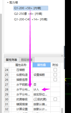

    定義剪力墻時選擇計入
    暗柱
