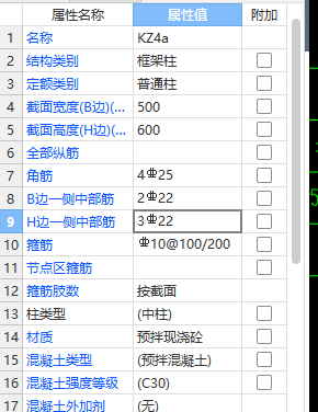

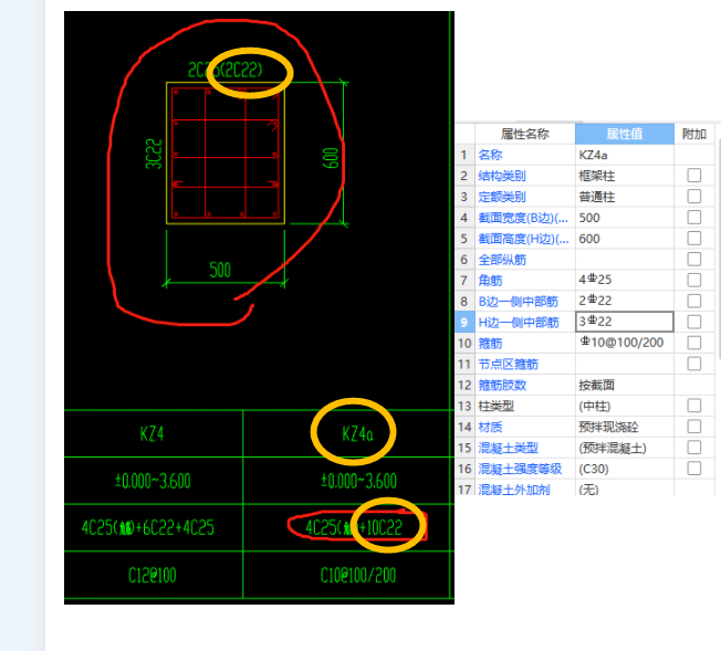

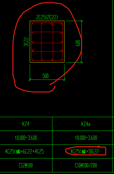

小文不吃香菜 2023-04-06 14:36:11 | 河北省 土建 | 226查看 4回答
紅梅傲雪 鉑金專家
答題: 183762 被贊: 53954
正確
2023-04-06 14:38:40
歡樂心中飛雪 鉆石專家
答題: 133256 被贊: 42199
你這樣就是對的啊
2023-04-06 14:37:20
Lx
答題: 26 被贊: 13
你填對了。
2023-04-06 14:37:40
nh 鉆石專家
答題: 135496 被贊: 27942
先查看注明看括號內的配筋用于什么范圍部位
2023-04-06 14:38:56
