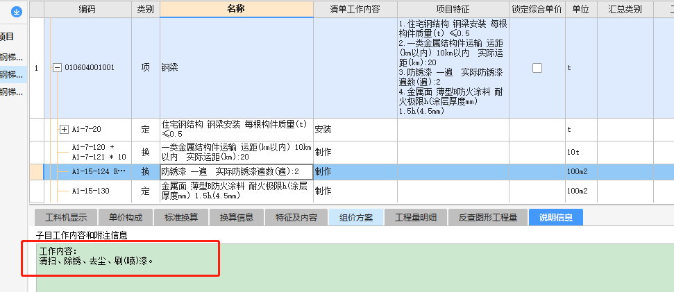

  • 金屬結構防銹漆定額含除銹?

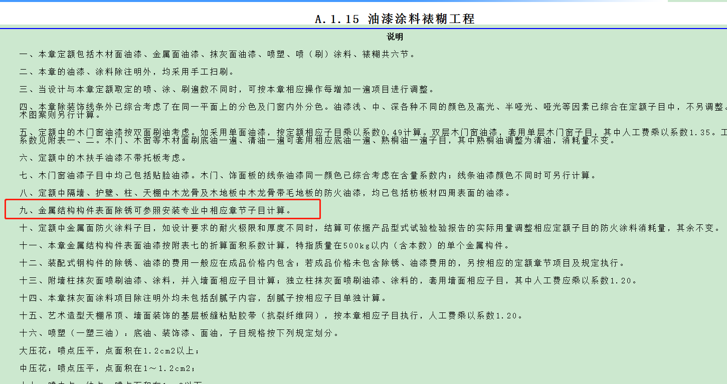

    章節(jié)說明金屬結構
    定額工作內容寫含了除銹 但章節(jié)說明又寫了要另外計算 到底要不要重新套安裝的除銹?
  • 還有的是局部除銹,不是整體
    2023-04-06 11:56:55
  •  你自己考慮一個問題。 買新東西為什么要買有銹的。 我買來就能達到除銹等級的,為什么要再除銹?
    而且你套用的鋼構件安裝,其中鋼構件屬于加工后的成品。 成品價格包含哪些東西需要你確定。 比如我們這邊2200元到工廠集中加工是包含油漆,防火涂料的。
    首次提交 2023-04-06 11:59:01  最近修改2023-04-06 12:00:39 (修改過1次)
