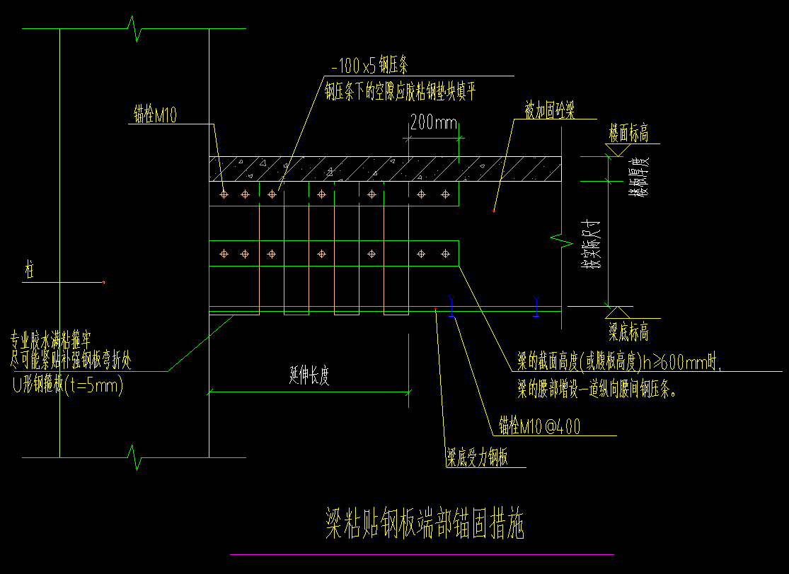

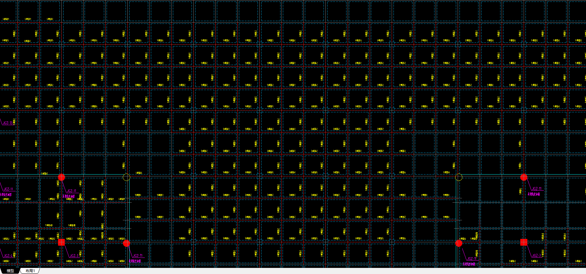

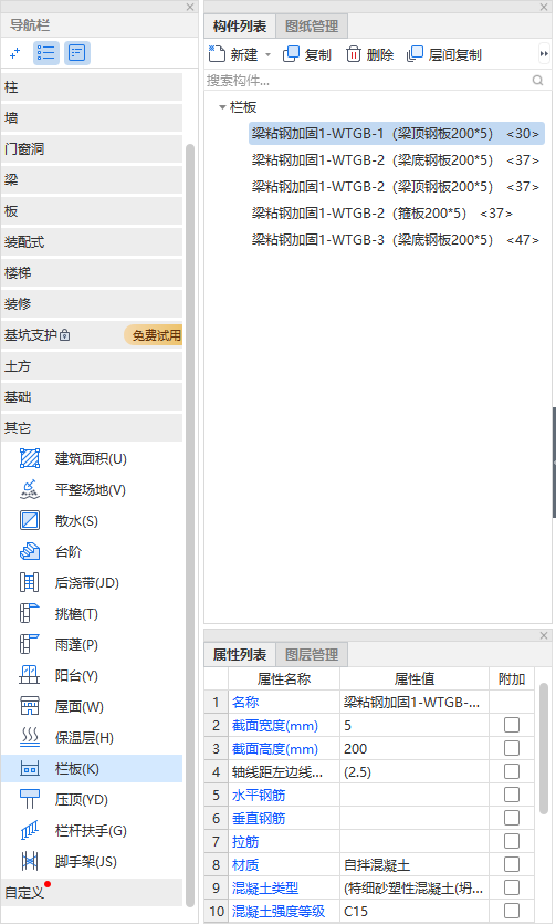

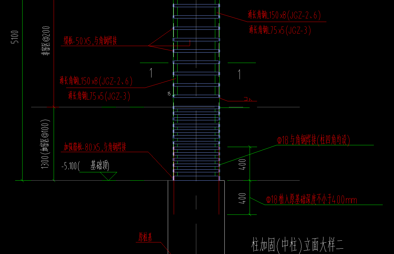

    這種結構加固項目怎么在廣聯達上建模算量,比如換成其他構件代替也可以,構件名稱改為想要計算的構件。主要是梁柱粘鋼粘碳布需要有間距粘貼,不好在廣聯達上畫,各位大神有沒有解決方法,有的工程量太大,手算需要一個一個去量尺寸,如果是結算對量還需要把每個構件的軸線號標注清楚。或者手算有沒有解決方法。結構加固項目太零散,一天算到都頭大了。。。。。。
