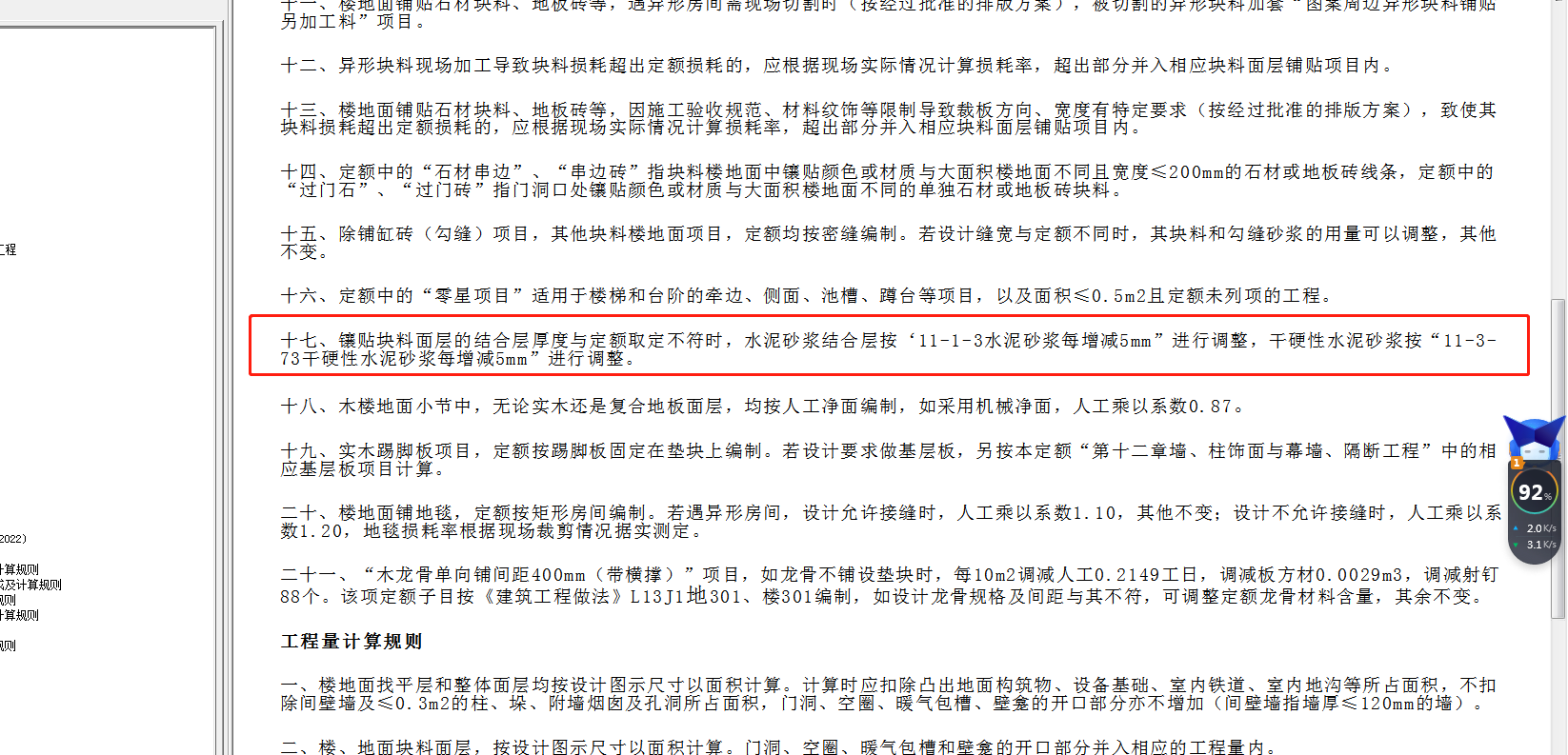

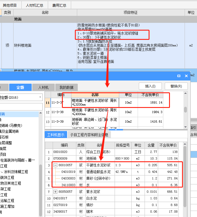

  • 圖紙地磚的砂漿粘接層厚30,地磚子目里的水泥砂漿是多厚怎么看出來的
    圖紙地磚的砂漿粘接層厚30,地磚子目里的水泥砂漿是多厚怎么看出來的  怎么看需不需要調整
    子目
    砂漿
    厚20
    2023-04-06 10:24:30
  • 定額中是20厚,厚度需要換算
