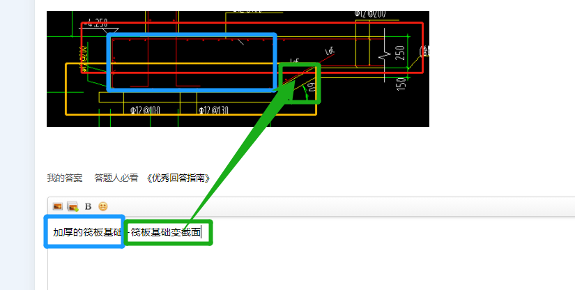

小乖乖 2023-04-06 09:37:31 | 山東省 土建 | 128查看 4回答
沈繼平 黃金專家
答題: 13825 被贊: 1541

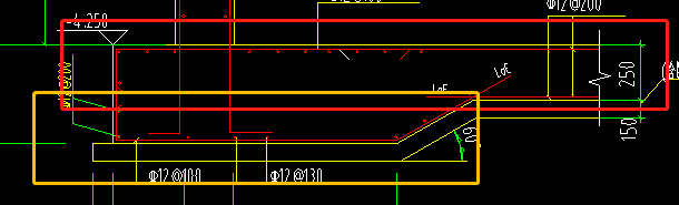

設置不同厚度的筏板,然后用筏板變截面
2023-04-06 09:38:46
王文學 黃金專家
答題: 8754 被贊: 3147
墊層,可以智能布置
2023-04-06 09:39:01
雪蓮 鉑金專家
答題: 31652 被贊: 7853
下面黃色的是墊層,智能按筏板布置
2023-04-06 09:41:05
紅梅傲雪 鉑金專家
答題: 183715 被贊: 53928
加厚的筏板基礎+筏板基礎變截面
2023-04-06 09:42:53
