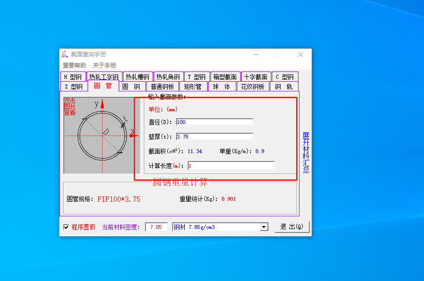

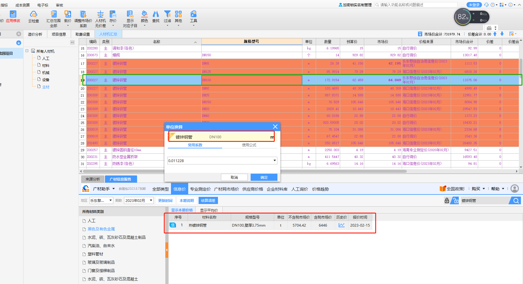

    五金手冊廣聯達計價
    廣聯達里是DN公稱直徑,五金手冊里是D公稱外徑,當然不一樣了

  • 存在問題:
    1、DN100的鍍鋅鋼管其外徑是114.3mm,五金手冊截圖輸入的不是外徑而是公稱直徑100
    2、用五金手冊的通用計算圓形鋼管的計算公式得出的重量只是普通的鋼管,鍍鋅鋼管還要考慮鍍鋅層增加的重量,這在現行的《GBT3091-2015 低壓流體輸送用焊接鋼管(國家標準)》中有明確的計算方法。
