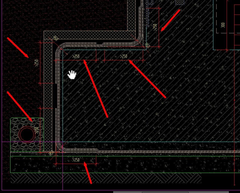

請問這里,所有X方向的附加250,是不是都是外墻面的附加層250,所有Y方向的250都是筏板或者頂板的附加層250?
歡樂心中飛雪 鉆石專家
答題: 132789 被贊: 42049
附加層的寬度都是250*2=500,然后乘以附加層位置長度計算
2023-04-06 08:57:45
