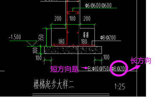

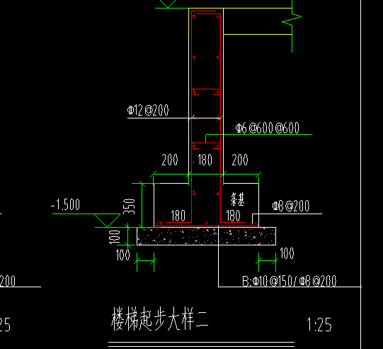

  • 求問這種條基鋼筋怎么輸入,我用的獨立基礎設置的?
    條基
    2023-04-05 17:51:19 補充
    求問不明白里面鋼筋怎么布置?

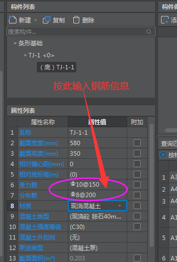

  • 580寬里受力筋里輸入C10-150   另一方向里輸入 C8-200

  • 用矩形條基定義。
    2023-04-05 17:46:28
  • 下部用條形基礎定義布置。上部用剪力墻定義布置。

  • 這種條基用矩形條基單元來定義,在橫向受力筋中輸入C10@150,縱向分布筋用C8@200.
