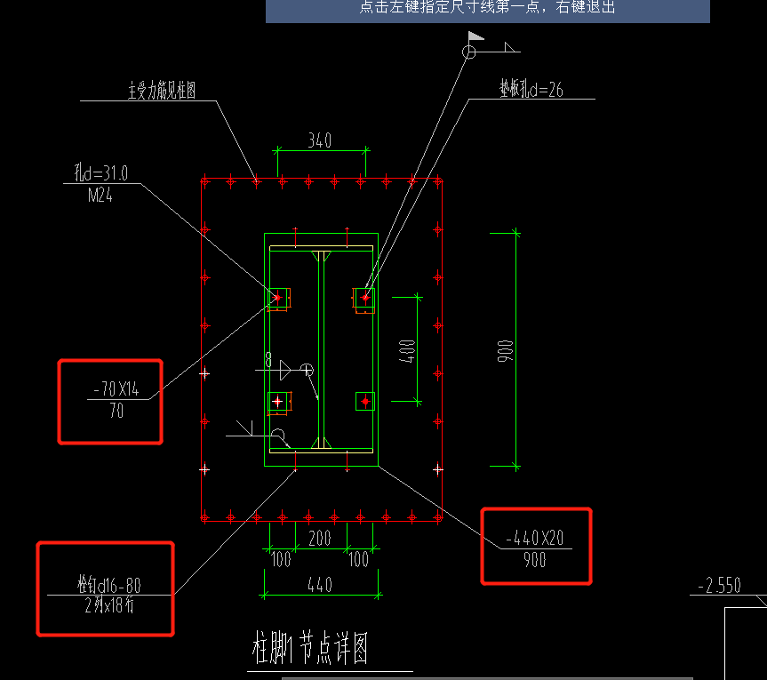

  • 為什么孔d有26和31兩個尺寸,以及紅線圈出的是什么意思
    個尺寸
    請看截圖
    2023-04-05 16:27:35

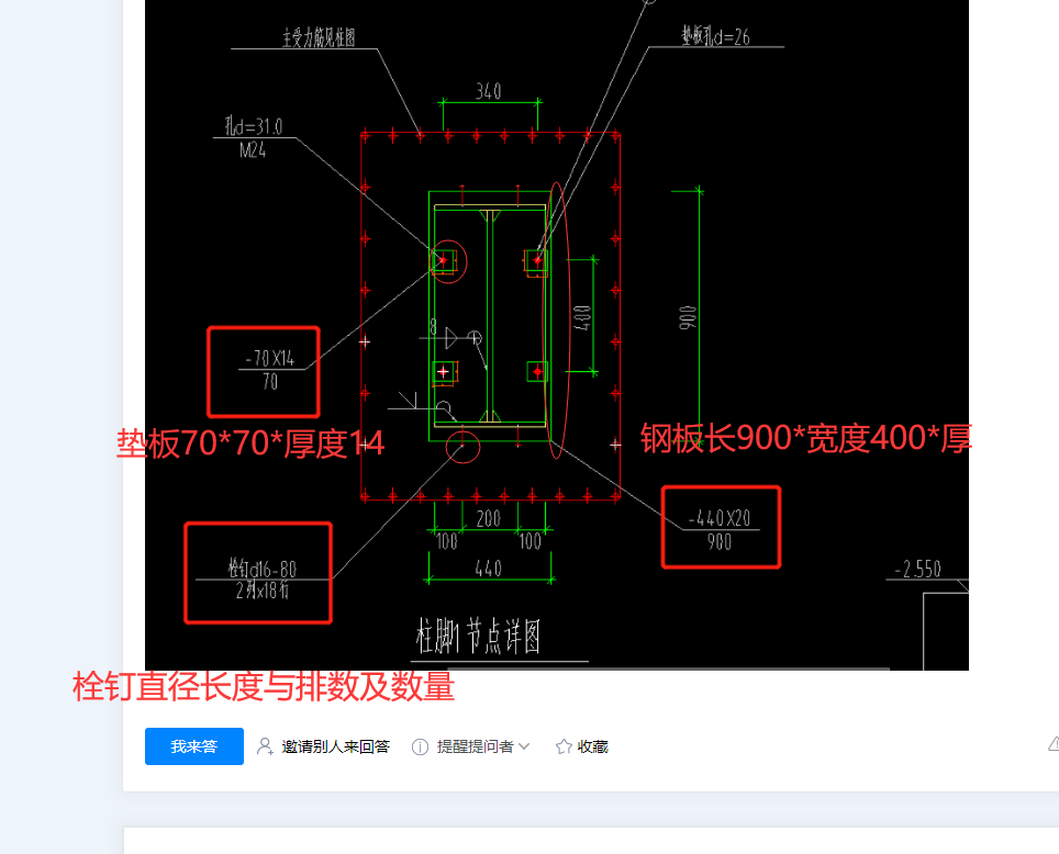

  • 31是底部鋼板的孔,26 是墊板的孔 。
    紅線圈出的是 鋼板的規格 。
    2023-04-05 16:24:46
  • 墊板控是26
    底部鋼板的空是31.大一點是便于傳螺栓,因為螺栓預埋會有偏差的
    -70*14*70表示為70*70的墊板厚度為14mm,
    -440*20/900是400*900的鋼板厚度20
