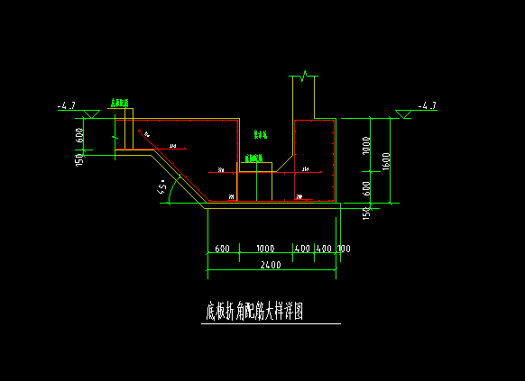

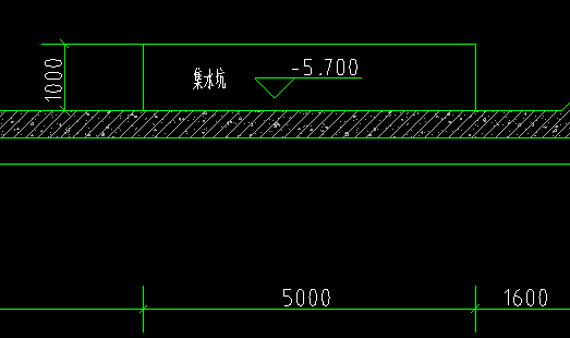

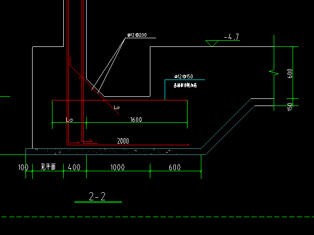

用正常的集水坑繪制了,使用截面編輯
2023-04-05 16:23:54
zhangy 鉑金專家
答題: 101393 被贊: 73412
正常定義集水坑,底部小三角可以用異形圈梁布置。
2023-04-05 16:52:04
希望 黃金專家
答題: 79056 被贊: 10811
正常定義集水坑,小三角可以手算處理.
2023-04-05 17:45:05
