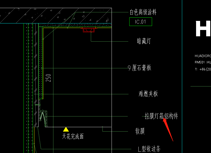

葉 2023-04-04 15:34:35 | 廣東省 裝飾 | 284查看 1回答
GXZ 鉆石專家
答題: 233199 被贊: 44289
沒有使用到龍骨,不需要計算,所指的是相應的裝飾構件
2023-06-20 17:58:04
請問這個燈槽需要套什么定額,有鋁合金,還有什么發光軟膜
