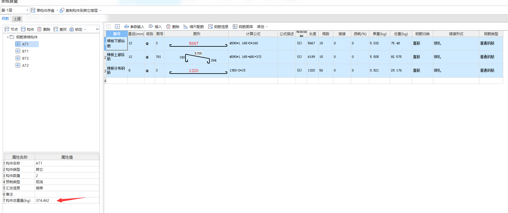

  • 你是用構(gòu)件畫的鋼筋還是在表格輸入里畫的鋼筋?用構(gòu)件畫的直接右鍵查看鋼筋量,用表格輸入,就去表格輸入里看看是在哪一層直接看

  • 在表格算量里面選參數(shù),如圖,樓梯的鋼筋

  • 右擊樓梯構(gòu)件,選查看鋼筋量;(前提是已經(jīng)匯總計算過)
