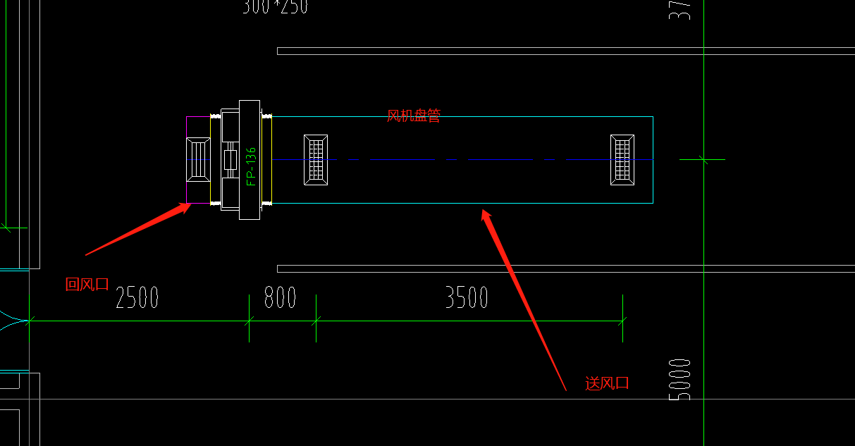

劉易洋 2023-04-03 11:13:47 | 陜西省 安裝 | 236查看 3回答
幸福像花一樣 鉆石專家
答題: 128201 被贊: 30835
送風口的鍍鋅薄鋼板需要計算
2023-04-03 11:17:10
求己 鉑金專家
答題: 74516 被贊: 24328
不是風機盤管自帶的都需要計算
2023-04-03 11:15:34
Aomr゛
答題: 65 被贊: 53
需要單獨計算,風口處可能存在下翻,也需要算
2023-04-03 11:16:23
如下是當地定額解釋,求風管堵頭面積是否另加
工程量計算規則:1.風管制作安裝以施工圖規格不同按展開面積以“m2”為計量單位,不扣除檢查孔、測定孔、送風口、吸風口等所占面積。圓形風管F=π×D×L式中: F— 圓形風管展開面積,m2;D—圓形風管直徑,m;L— 管道中心線長度,m。矩形風管按圖示風管周長乘以風管中心線長度計算。2.風管長度一律以施工圖示中心線長度為準,包括彎頭、三通、變徑管、天圓地方等管件的長度,但不包括部件(調節閥、消聲器、消聲彎頭、靜壓箱)所占長度。直徑和周長按圖示尺寸為準,咬口重疊部分已包括在相應項目內,不得另行增加。
