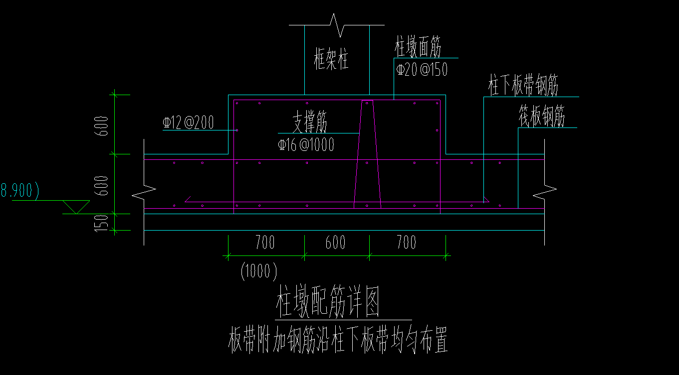

都是在其它鋼筋中輸入的。

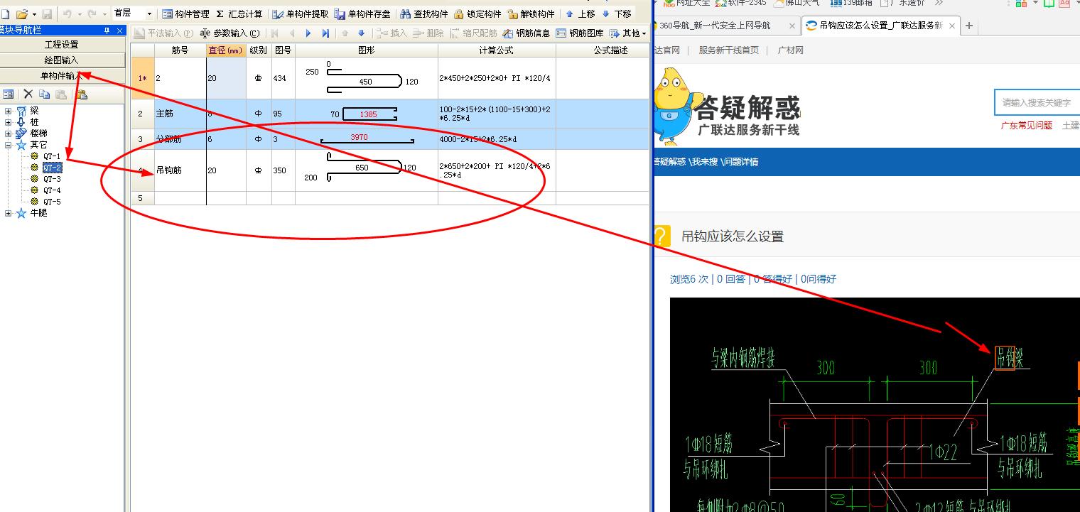

你好,柱墩沒有辦法直接輸入馬凳筋的。建議在【屬性列表】的【其它鋼筋】中設置;或者在【表格算量/表格輸入】中手動處理。
2023-04-03 11:36:03

如圖2柱下板帶上紅色鋼筋線是下柱墩配筋還是板帶負筋?
下柱墩頂部鋼筋與筏板通長筋間隔設置
筏板通長筋為12@160柱墩上部附加筋為14@160,我的理解是通長筋與通長筋間距為160,通長筋與附加筋間距為80。
