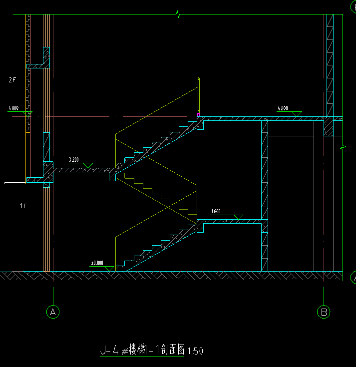

想請教一下各位老師,清單里直行樓梯按面積計算的話,如圖樓梯是計算一層還是兩層的投影面積之和呀

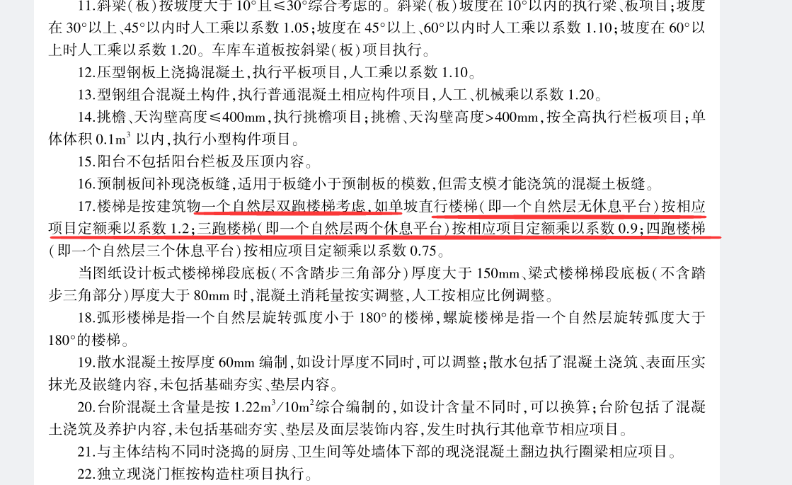

你好:這是需要根據當地的定額規則確定的,這是湖北18規則僅供參考。
2023-04-02 09:08:50
大家廣聯 鉆石專家
答題: 197765 被贊: 122988
一層半
2023-04-02 09:05:34
陳工 鉆石專家
答題: 202099 被贊: 47595
1.5次的,一個來回計算一次。
2023-04-02 09:05:58
