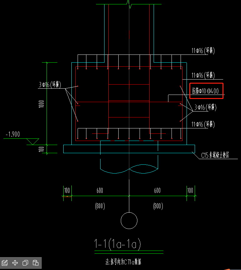

根數=(承臺長度-2保護層)/400+1
2023-04-01 10:46:22

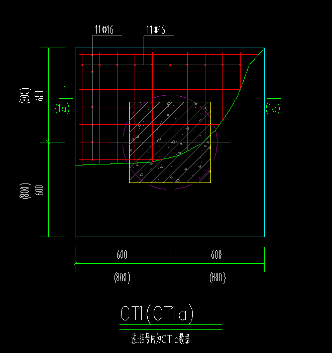

請問環箍承臺鋼筋根數應該怎么計算???
軟件里是有扣減鋼筋直徑,實際計算需要扣減嗎?還有腰筋的起步距離是算200呢還是應該算50呢?請求解答,非常感謝!!!2022-05-06 00:35:22 補充這個承臺是1000*1000的,如果手算的話根數應該是多少根
