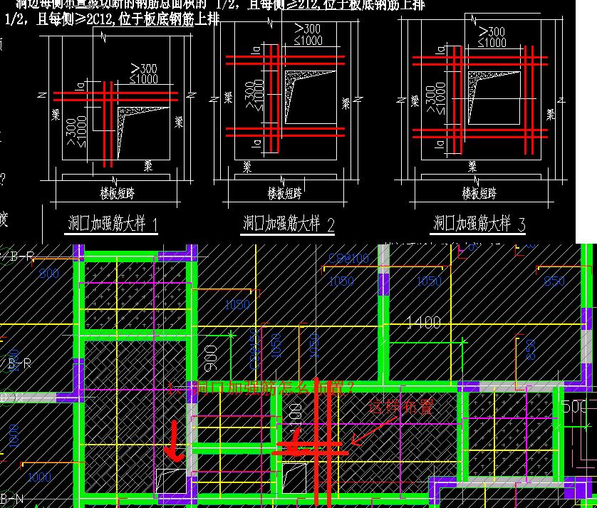

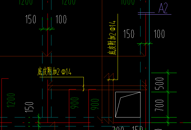

  • 底皮附加筋是什么?廣聯達應該怎么布置
    底皮附加筋是什么?廣聯達應該怎么布置附加筋

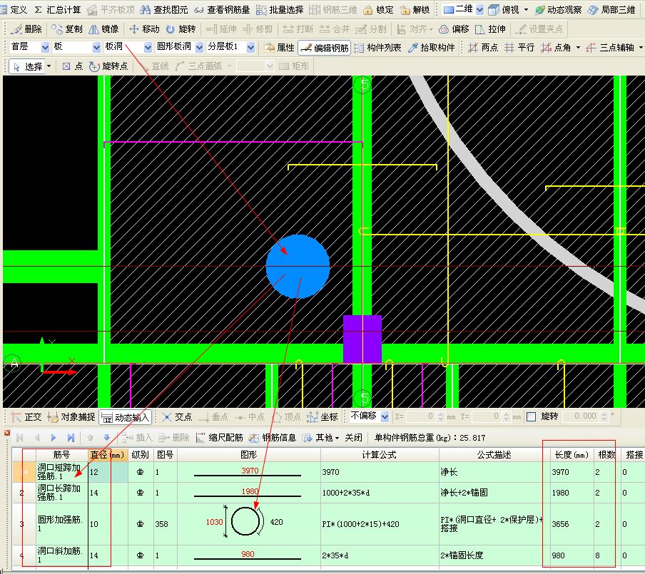

  • 在表格里輸入   在定義洞口時輸入加筋信息,計算的結果有問題

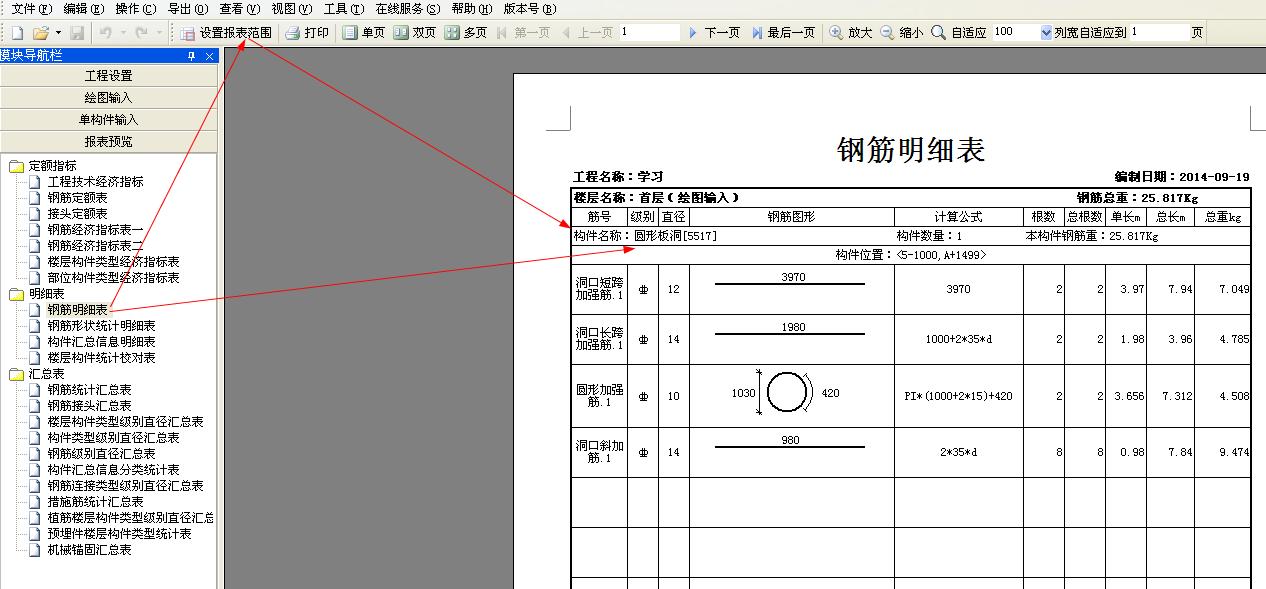

  • 方法如下:
