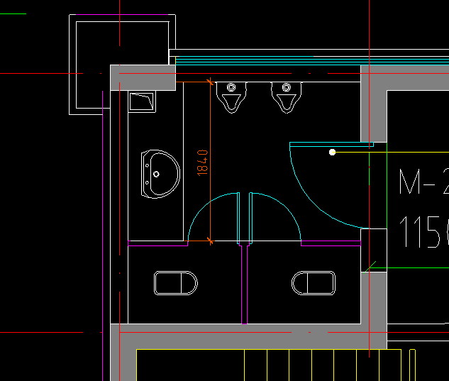

  • 這個圖的防水面積怎么計算能快捷準(zhǔn)確,扣除煙道和柱垛的尺寸嗎
    2023-03-31 16:01:00 補充
    面積怎么計算

    小于0.1㎡的煙道不用扣減,直接計算凈面積
    防水面積計算;地面面積+上返面積
    上返面積計算要減去門的面積
    上返高度查看設(shè)計說明,一般為180CM

    不扣減0.3m2以內(nèi)的孔洞
    衛(wèi)生間凈面積吧
    不扣減
    還應(yīng)該有上翻的
