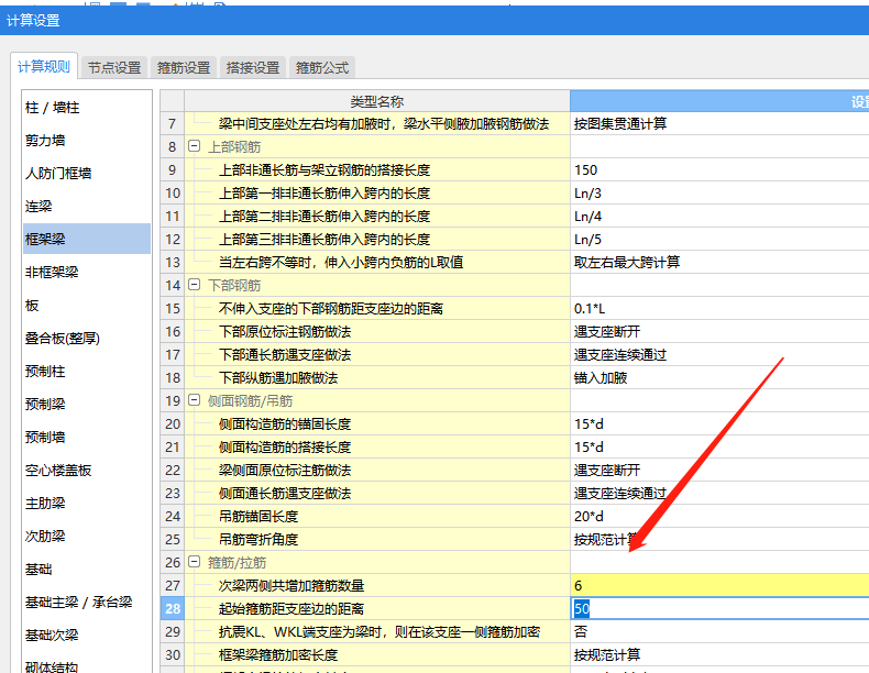

  • 這個(gè)怎么設(shè)置啊
    設(shè)置啊
我來(lái)答  邀請(qǐng)別人來(lái)回答
 提醒提問(wèn)者
  • 計(jì)算設(shè)置里面設(shè)置即可,梁口附加箍筋
    2023-03-31 11:54:59
  • 在梁的截面,右上角有一個(gè)生成吊筋的功能,點(diǎn)擊,再在次梁加筋處輸入6即可
    2023-03-31 11:55:19
  • 答疑解惑
    2023-03-31 11:58:04
  • 梁的二次編輯下,生成吊筋
    或者原位標(biāo)注表中輸入。
    2023-03-31 11:58:15
