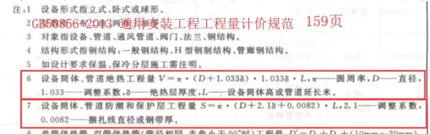

我已經知,道管道保溫為33.4,那這個管道的保護層面積能算出來嗎,是多少
矩形風管保溫怎么計算
寬20m,高10m,長100m,風管保溫厚度是0.1m,,,廣聯達算量上軟件上是 周長=60.8728m,保溫體積不應該是(20+10)*20*0.1*100=600嗎?山東二造書上又是(長+寬+保溫厚度*1.033)*2*長度*保溫厚度*1.033,,,三個結果每個都不一樣,,到底那個是對的?廣聯達上又是怎么計算出來的???
