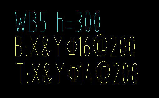

沒有300厚的板的分布鋼筋怎么辦
雪花飄 飄 鉑金專家
答題: 37866 被贊: 8969

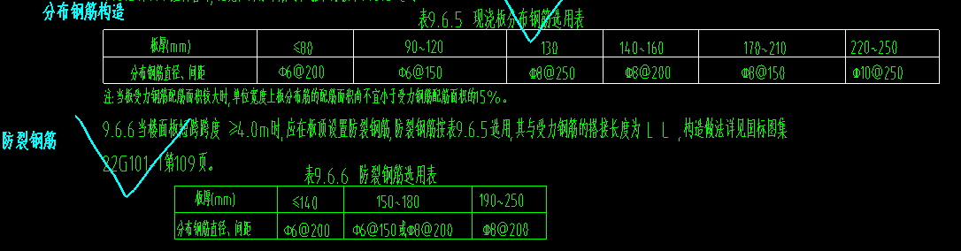

沒有分布筋
2023-03-31 09:20:13
楊 專家
答題: 1761 被贊: 787
有了雙層雙向的鋼筋,就沒有分布筋了。
2023-03-31 09:24:02
