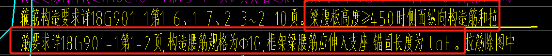

  • 請問這種說明怎么樣設置梁的側面筋?
    面筋
    側面
    2023-03-31 08:29:05 補充
    看不懂設置的條件和要求

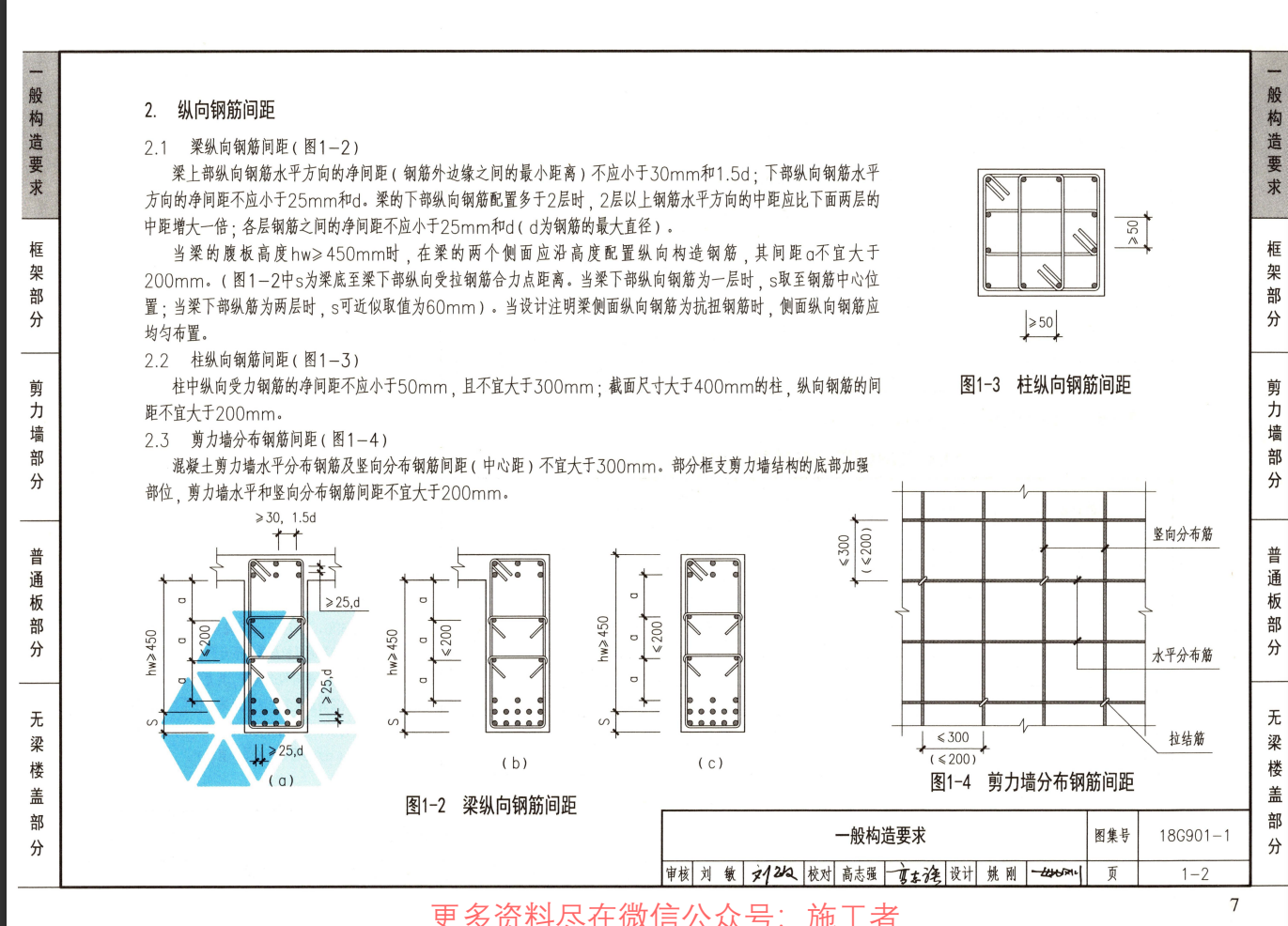

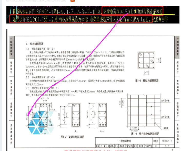

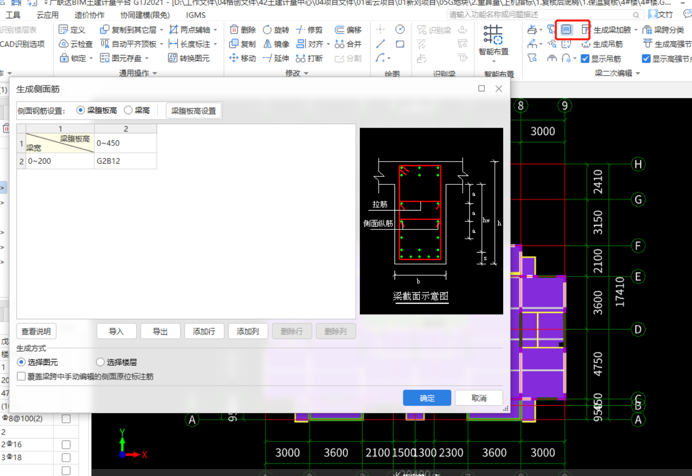

  • 可以用自動生成側面鋼筋,也能在原位標注里輸入
    2023-03-31 08:27:51
  • 可用生成側面筋設置答疑解惑
