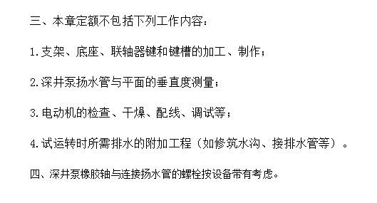

  • 小型電動機檢查接線什么時候需要套用?
    泵類等在新機安裝都需要套用小型電動機檢查接線嗎?
全部回答 (5) 首答僅用{{minutesHtml}}
    不計算電動機安裝單獨接線是計算
    2023-03-30 14:34:46
  • 是的
    2023-03-30 14:36:41
  • 0.76KW以上就可套小型電動機檢查接線
    2023-03-30 14:39:03
  • 要計算。
    電動機
    2023-03-30 14:41:19
  • 電機電源線是導線才可以記取檢查接線,與電纜連接包含在電纜頭施工
    2023-03-30 14:56:01
