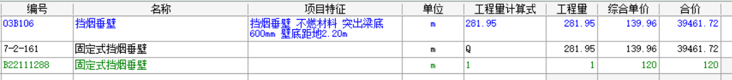

  • 請問投標時擋煙垂壁是按照長度的 決算時是按照面積來 這個怎么算

  • 按照長度計算。
    2023-03-30 12:11:23
  • 按投標乘高(做法沒變就行)
    2023-03-30 12:12:16
  • 面積除以高度   按長度計算
    2023-03-30 12:12:56
  • 擋煙垂壁是按面積計算的
    2023-03-30 12:13:25
  • 原來是按米的還要按米計
    2023-03-30 12:39:57
  • 換算來計算擋煙垂壁的面積
    2023-03-30 12:50:40
  • 折算
