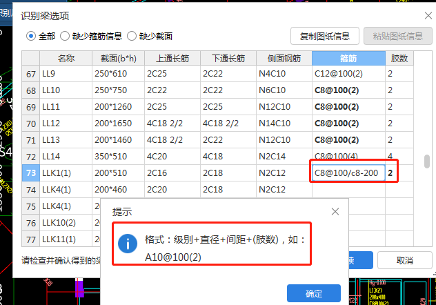

  • 請問識別上去的框架連梁箍筋為什么改不了c8-100/200?有沒有什么辦法?
    連梁
全部回答 (5) 首答僅用{{minutesHtml}}
  • 調整為C8-100/200

  • 修改為一個間距
    2023-03-30 09:02:15

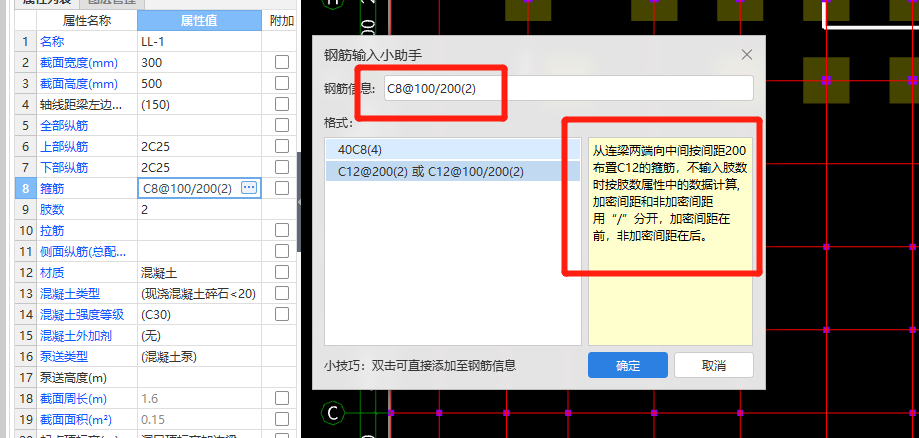

  • 可以修改的啊你直接輸入c8-100/200就可以
    2023-03-30 09:02:21
  • 先按上面這樣的設置,后再原位上修改
    2023-03-30 09:04:26
  • 可以的啊
    你復制我這里
    C8@100/200(2)
    箍
    2023-03-30 09:15:14
