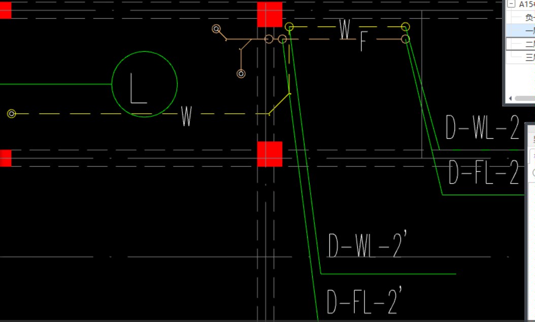

系統圖如此這些圓圈處都是立管嗎?同心圓和普通圓又各是什么意思?
豆豆 專家
答題: 888 被贊: 637
圖中為立管和向上向下彎
根據標注代碼,查看大樣圖進行繪制
2023-03-29 11:01:45
沈繼平 黃金專家
答題: 13833 被贊: 1542
布置立管,設定好起止標高
