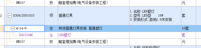

地下室所以分部分項都要加的,你自己看定額說明

地下室暗室增加費只在安裝工程中計取嗎?
海南定額中不同專業定額有說明如下: 1、17建筑與裝飾的暗室增加費:是以定額人工費增加20%列入綜合單價計算; 2、裝飾工程:該部分工程的定額人工費增加40%計算人工降效及照明費用; 3、安裝工程:該部分的定額人工乘以系數1.2計算,做為補償功效損失費,列入綜合單價但是我只在安裝工程中找到了增加暗室增加費的選項,這個暗室增加費只在安裝專業計取一次還是裝飾和建筑的也需要計取的?如果裝飾、土建也需要計取,那是地下室所有子目都要計取嗎
